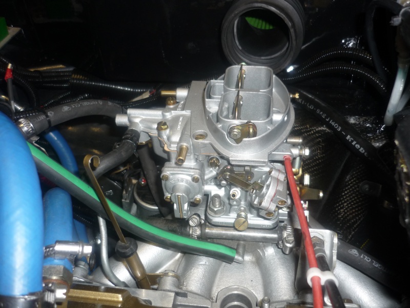

Petite sortie de roulage 15 kms , le moteur tourne à merveille.
Il y a cependant quelques problemes de mise au point,
- ralenti très instable en dessous de 1500 trs, du coup impossible de faire un reglage de richesse, cela peut venir d'une prise d'air ( à controler avec du start pilote) ou du faite que j'ai un ensemble vilo/volant trop leger.
- commande de boite: j'ai tout monté en unibal, mais mon reglage n'est pas bon, soit la marche AR passe pas et le reste est tout bon, soit la marche AR passe et j'ai un probleme avec la 3eme qui accroche.....à étudier.
-enfin un gros HIC avec ma DA qui craque et meme accroche térriblement et empeche un retour volant ( j'ai failli partir au fraise dans un appui à droite).
Carbu made in JM
Bilan: y a encore un peu de taf

J'ai peut-etre trouvé mon probleme d'instabilité au ralenti...........le haut du carbu pas assez serré.
Je la fait ronfler demain pour voir si c'est ça.

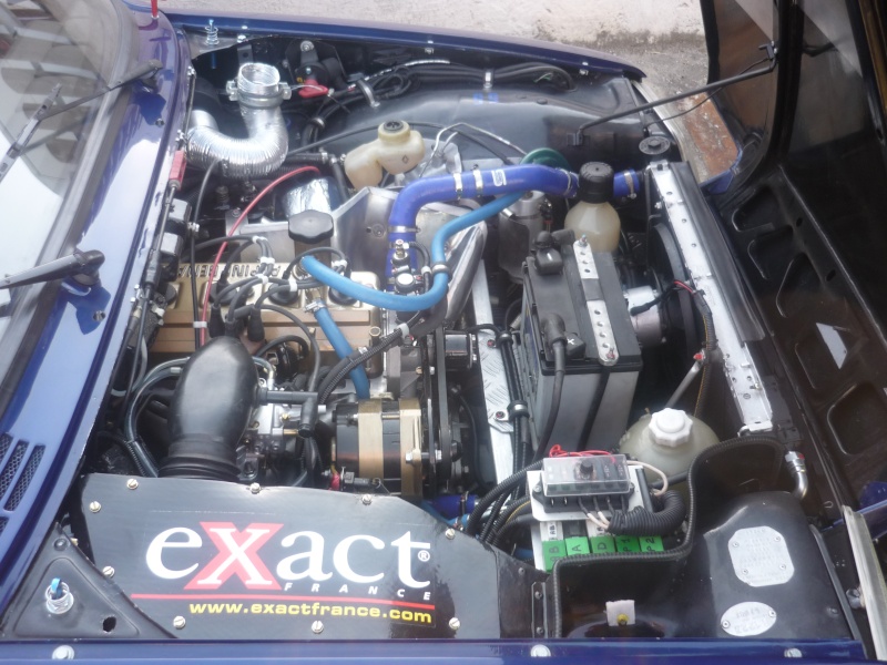

Bon quelques news de l'auto:
Elle tourne admirablement bien malgré un petit clong clong au ralenti que je n'arrive pas à cerner.
Et le ralenti est quasi stable à 1100 trs ( ce qui est normal valeur donné dans le MR )
Elle pousse fort maintenant.
J'ai toujours mon probleme d'alternateur qui ne charge pas, mais maintenant je sait que cela viens d'une merde sur le faisceau.
Elle est prete pour la course de cote du WE prochain.
