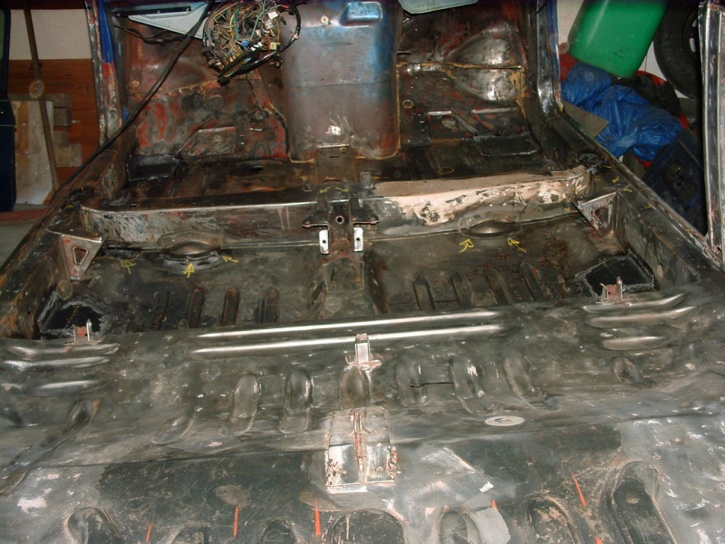

Je continue la remise en etat de la caisse, ce week end j'ai loué un semi auto pour souder toutes les toles de remplacement ainsi que les renforts pour un futur arceau.
Après avoir bien pris en main l' ( et oui je suis pas soudeur de metier ) j'ai decidé de couper les bas de caisse pour acceder aux longerons AR, car en passant les doigts il y avait un petit trou.
Bien m'en a pris car en fait c'etait un tongue de trou.
Pas grave, avec le semi-auto c'est un regal.
j' et voici ce que ça donne
Demain je soude une joue pour empecher que la m... ne rentre entre le bas de caisse et le longeron, puis je resoude le bas de caisse....
et....je passe à l'autre coté pour lui faire la meme
Voila, dans quelques jours je vous ferai des photos du planché fini
avec des soudures meulées bien propre (car les première n'étaient pas au top )
A+ Tchet42

beau boulot mais ce qui me fais peur comme ça, c'est que apparemment tu a doublé les tôles et je me demande ce que ça donne dans le temps point de vu rouille. Neutral

Pour Lolo :
Si tu soude 2 toles saines entre elle, sachant que la plus large se trouve dessous, et que c'est une soudure continue, que c'est du 1,5 mm d'ep.
et qu'il va y avoir une bonne dose de peinture int et ext....
A mon avis y' en a pour des lustres avant qu'il n'y est un trou de rouille.
Je pense meme qu'il ne restera plus que ça quand ils feront des fouilles archeologique dans quelques siecles...
C'est mon avis, c'est peut-etre pas une science exact, mais bon...
