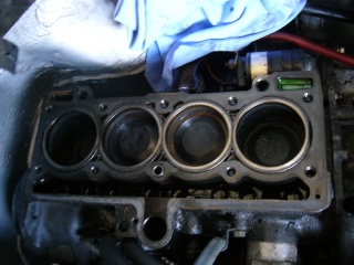

et hop déculassage :
je ne sais pas si c'est normal, mais toutes les vis n'ont pas cédé de la même façon. Certaines ont fait un clac, d'autre non, et les deux vis du fond sont restées dures à dévisser jusqu'au bout.
La culasse a pivoté au bout de trois-quatre coups de maillet
Bien que je n'aie pas pu vidanger le bloc par le bouchon, il n'y a que quelques gouttelettes de liquide de refroidissement qui soient tombées dans les cylindres. Tout est resté dans la culasse. Ouf car c'était ma grosse crainte.
Par contre pas facile de retirer les tiges de culbuteurs.
Le joint s'est décollé sans difficulté, on n'a pas vraiment vu d'indice de fuite :
La culasse :
A l'oeil de l'amateur pas grand chose à signaler : un peu de calamine, mais surtout les chambres de combustion ont l'air bien grasses. Sinon comme je m'y attendais les portées des tiges de culbuteurs et les tiges elles-même sont très usées, peut être même hors cote. C'est embêtant car je ne voulais pas faire de remise en état moteur. Je suppose qu'il faut tout changer pour faire un boulot valable? culbuteurs, tiges et poussoirs?
lundi on aura de quoi faire un premier contrôle de la planéité, et mesurer la hauteur de la culasse avant d'aller voir un professionnel.
