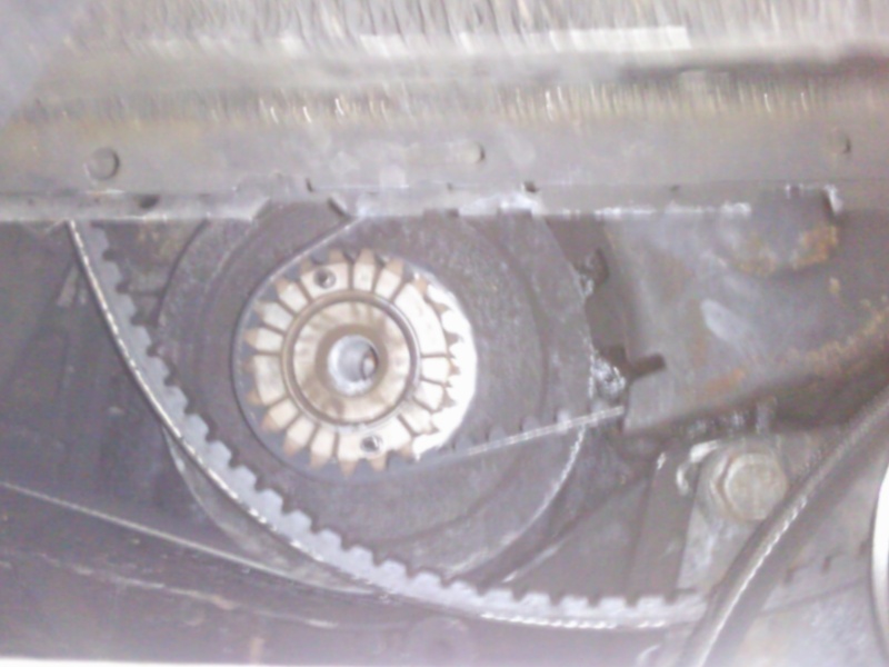

La 21 a fait refaire sa distribution, par contre le mécano nous a signalé un problème urgent à régler, et on connait pas! C'est la courroie DAMPERRE, quelqu'un sait ce que c'est ? Il nous as dis d'en acheter une d'ocase, mais sur certains sites on peut l'avoir à de bons prix. Es ce que c'est facile à changer? Il nous as dis de le faire rapidement car c'est à 90% d'usure et quand ça pête ça va dans le radiateur! Merci pour vos réponses!
MessageSujet: Re: Nos autres Renault   Sam 17 Oct - 5:40
la courroie damperre? plutot la poulie à changer avec la courroie.
MessageSujet: Re: Nos autres Renault   Sam 17 Oct - 5:54
oups! Oui c'est ce que je voulais écrire, mais à 7h du mat les idées sont pas très claires! Bon bein alors, t'en sais pas plus chef?
MessageSujet: Re: Nos autres Renault   Sam 17 Oct - 15:26
est-ce que la poulie fait un bruit de ferraille moteur tournant?
il faut que mike regarde si elle a du jeu...
si t"es pas sur, change là, c'est pas trop trop cher, et tu sera quite de tomber en rade, car si elle lache, la courroie d'accéssoire va lacher aussi... et ca peut abimer ce qu'il y a à côté.
pour le remplacement: comme une poulie standard
MessageSujet: Re: Nos autres Renault   Sam 17 Oct - 16:29
c'est un grand classique la poulie dumper grande maladie des j8s j7r etc en fait elle est amorti par un caoutchou qui à la facheuse tendance à lacher. Pour infos en neuf c'est 150€

J'ai trouvé chez hexagone pour 60euro( + 10euro de port) en Hutchinson ou à 75euros près de mon taf en Fébi Bilstein. Oscaro propose la 2ième à 119euro au lieu de 191euro en prix barré.
MessageSujet: Re: Nos autres Renault   Sam 17 Oct - 19:54
En soit c'est pas compliqué a changer, maintenant de mémoire sur une 21 c'est comme sur beaucoup de récente : faut arriver a passer les mimines. Surprised

il voulais surement te dire poulie damper
c'est la poulie vilbrequin !!!!

Ce matin Mimine est rentrée dans la salle d'opération pour remplacement de la poulie Damper.
dépose de la face avant, dépose du bloc ventilo et mise sur cales de 10cm radiateur pour accéder à la fameuse poulie.
Je me suis bien fait ch... pour arriver à monter le radiateur, il falait déboulonner l'ensemble ventilo Mad et même chose pour bloquer le volant moteur pour desserrer l'écrou de 22 de la poulie . J'ai réussi avec un tournevis plat Je parle même pas de la mise en place de la poulie qui doit rentrer dans 2 tétons avec les 2 courroies qui tirent dessus. Neutral En plus quand il pleut, la salle déporation se transforme en ruisseau Exclamation à cause d'une fissure dans la dalle béton qui se trouve derrière de mur du fond.
poulie déposée, la photo est prise entre les ouverture du pare choc
voilà l'état de la poulie et la nouvelle, qui comme par hazard porte la référence Renault alors qu'elle est de marque Dasilva un truc comme ça
Ce soir il reste plus que la calandre, la traverse devant le capot à remonter et le carter de dessous à remonter.

bin vu son etat il etait temp de la changer
MessageSujet: Re: Nos autres Renault   Sam 7 Nov - 21:07
Oui, l'agent Renault qui a fait la distri a dit de le faire avant 5 000kms, sinon gros dégats. Il a pas voulu le faire car la poulie coute 150euro HT environ chez Renault et a dit que je pouvais le faire( il sait que je restaure des R5 Laughing )et d'en trouver une d'occasion.

ça dit poulie 2 gorges pour 21 espace 25 etc Very Happy
Pour info sur les moteur J (essence ou diesel) ta un trou de pige de villebrequin il suffit d'enlever un petit écrou coté admission et là fini les emmerde du vilo qui tourne Wink
