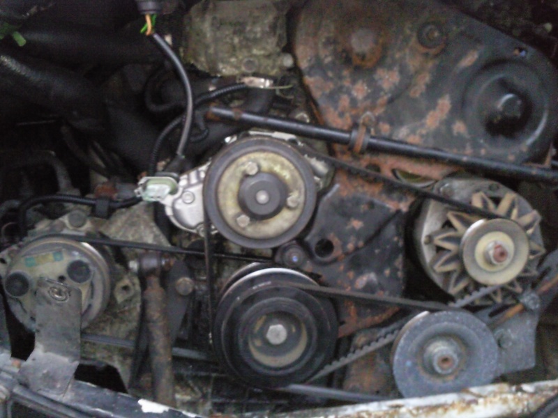

a cause du ressort du tendeur de distri
il est loger dans la pompe a eau ...
du coup pour sortir le ressort c'est pas de stress
mais pour le remettre .....hi hi hi
tu as fais ca sur un essence ou diesel ??
c'est different je crois ....
Essence c'est chiant à remettre mais bon avec de la patience Very Happy
MessageSujet: Re: Nos autres Renault   Sam 20 Nov - 18:19
non, c'est une millésime 94 ( Aout 93) et plus de ressort sur ce modèle Laughing Il faut juste déboulonner le carter de distri pour le déplacer un peu et pouvoir sortir la pompe à eau.
Pompe à eau déposée
pompe à eau remontée Laughing
Il reste à refaire tout remonter, le plein et la purge. Mais avant, un peu de grattage et traitement contre la rouille pendant que c'est accessible Cool
