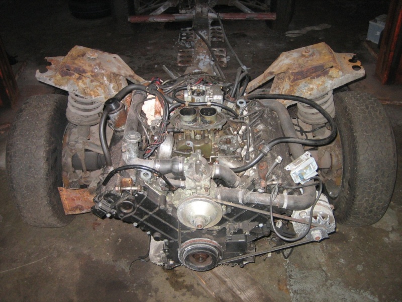

C'est pas vraiment "ma" titine, mais c'est moi qui fait la resto de A à Z.
C'est une Alpine Renault A310 V6 de 1980 (une des dernières avant les "Renault Alpine"...), en boite 5 vitesses et train roulant "Alpine" (en 3 trous)
Elle n'a plus roulé depuis de très nombreuses années et n'a pas été stockée dans un endroit fort sec... mais elle est complète et le moteur tourne.
J'ai entrepris la resto en octobre 2006, voici quelques photos:
Avant le démontage:
Après:
L'arrière du chassis, avant démontage de la mécanique, remarquez l'état de décomposition avancée de ce qui reste du chassis...
L'avant, pareil...
Le dessous du chassis à l'arrière, là où se fixe les triangles de suspension.... des "réparations" ont déjà été effectuées... enfin quand je dis réparation, voyez vous même:

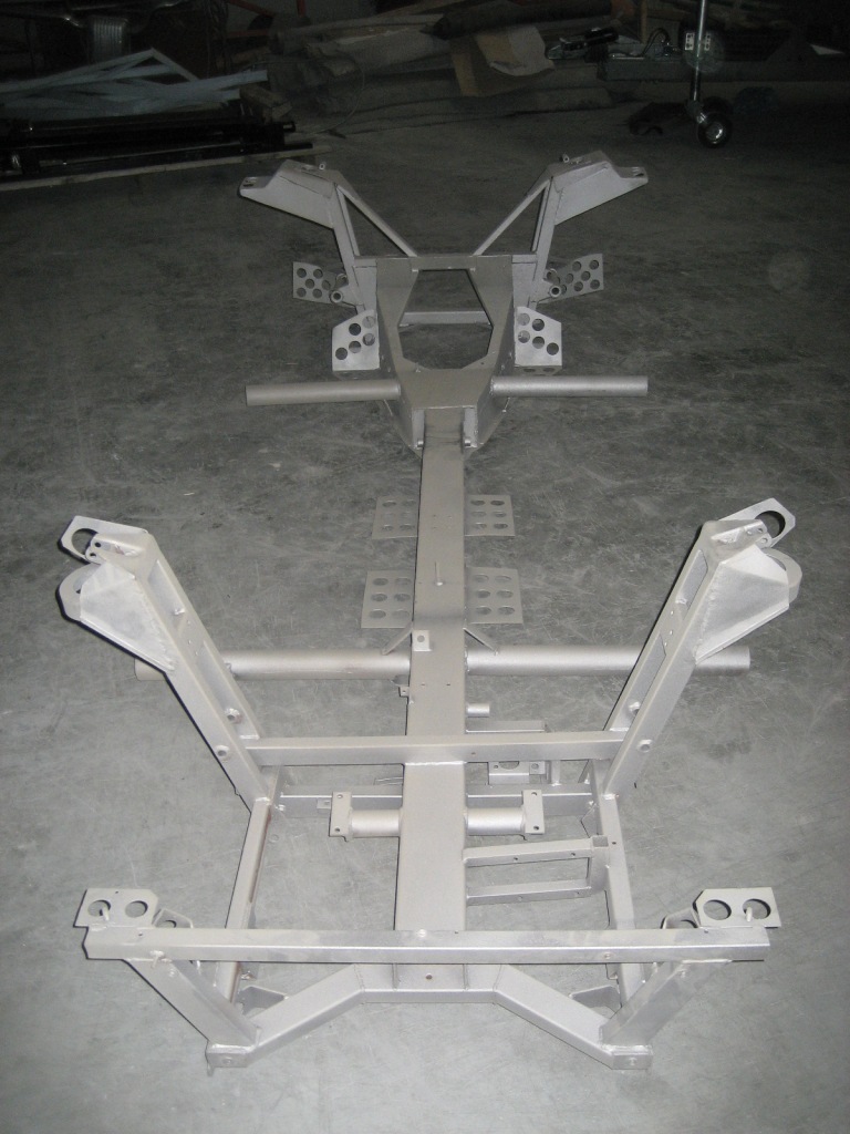

Ca c'était les surprises du démontage, il a fallu faire un peu de soudure , je passe toutes les photos des réparations, mais en gros, j'ai remplacé les supports de triangle arrière, longerons arrières, tôle de fermeture en dessous avec les renforts, supports de ressorts avant et arrière, toutes les tôles de scellage de la coque (celles qui sont percées de trous diamaètre 35mm) et quelques autres morceaux:
Le chassis fini, avant sablage:
Et après sablage:
Il a ensuite été métalisé, puis a reçu une peinture noire par poudrage, adieu la rouille Twisted Evil
Ensuite, toutes les pièces mécaniques démontées sont sablées, traitées anti-rouille, puis repeinte. Tous ce qui s'use est remplacé (amortisseurs, ressorts, disques et plaquettes de freins, cables en tous genre, toutes les rotules, maitre-cylindre de freins et d'embrayage, etc...) ou remis à neuf (cardans, étriers de freins, crémaillère, etc...)
le tout est remonté petit à petit, aujourd'hui, le chassis ressemble à ça:
