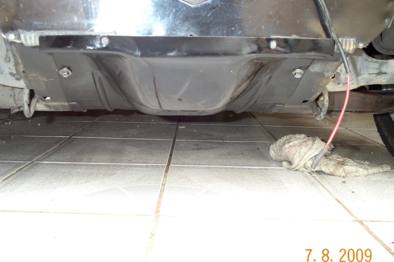

Voilà quelques photos du remontage :
Calandre et traverse de calandre :
Protège carter :
Support de filtre à air et soufflet, je n'ai pas remis de colliers, il me semble qu'il n'y en a pas d'origine, vous en pensez quoi ?
Filtre à air et Durit d'huile :
Enjoliveurs d'origine :
Pare-chocs et ferrures :

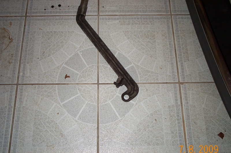

Voilà les outils, celui pour les barres de torsion s'utilise sur chandelles ou sur pont ?

pirat Superbe, Pour le manchon de filtre, il y a des colliers. Le Sus semble être un 704 un peu différent du mien que j'ai modifié pour être utilisé sur chandelles Cool

Donc le mien s'utilise sur pont ?

Je ne sais pas si c'est un outil Renault d'origine, c'est marqué Facom dessus

Pour l'outil, généralement c'est Facom qui fabriquait pour les constructeur. la réf MPR de Renault pour le Sus704 est 00 00 070 400. Ou tu as peut être ce numéro 78586
L'outil pour chandelle est le Sus 873 qui est très coudé

Quand a l'outil pour les barres,j'en ai refait un qui ressemble a ce que l'on voit,d'une cinquantaine de cm,et,je place un cric a l'extrémité pour mettre la barre sous tension.ce qui fait que tu pourrais peut être utiliser celui que tu possèdes, en coupant l'extrémité coudée,et le rallonger avec un tube.
