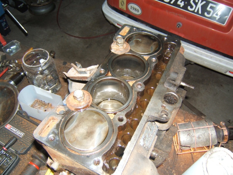

je me suis mis sur le futur moteur. beaucoup de surprise...
entre autre: nis de souris dans la pompe à eau et la culsasse, un poussoir grippé, et le reste comme neuf.
enfin, le moteur à déjà été refait, tout est neuf, mais n'a pas roulé beaucoup: embrayage collé et moisi, pompe a eau corrodée, et j'en passe.
par contre, plus de 5 litre d'huile dans le bas moteur, et le reste à été surgraissé.
photos:
MessageSujet: Re: Ma TS de 83   Jeu 29 Déc - 10:12
distri neuve, le galet n'a encore aucune trace de la chaine
rampe de culbuteur non grippé, tige bien droite
mais un poussoir grippé dans le bloc, il sortira facilement en le poussant par le dessous
MessageSujet: Re: Ma TS de 83   Jeu 29 Déc - 10:20
la calimine de la culasse est tombée sur les chemises, mais rien n'est collé, tout avait été graissé
un bon coup de souflette plus tard, suivi d'un graissage
pour finir, l'embiellage est impécable, rien dans l'huile, pas de jeu, de point dur... le bas moteur va donc rerouler comme ca.
il faut que je mesure la culasse, car je pense à une AT, mais j'ai pas encore vérifié l'état après le passage des souris dedans...
