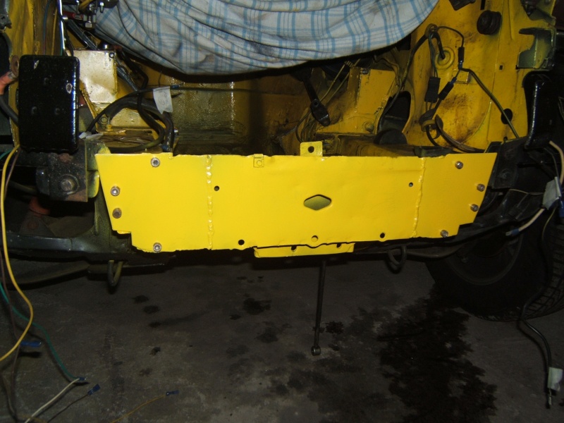

suite à tous mes problèmes d'huile, la sentence est tombée... coussinet de bielle hs...
j'ai ressorti le moteur, et j'en ai profité pour transformer ma traverse fixe en démontable
maintenant il sort beaucoup plus facilement.
reste plus qu'à l'ouvrir
