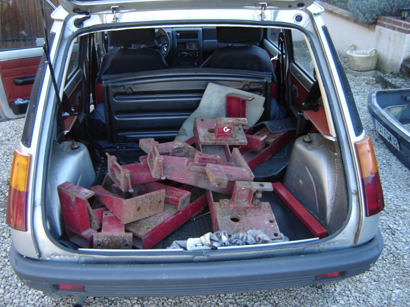

Bon place aux photos!
Montage sur la celette avec les éléments de marbre

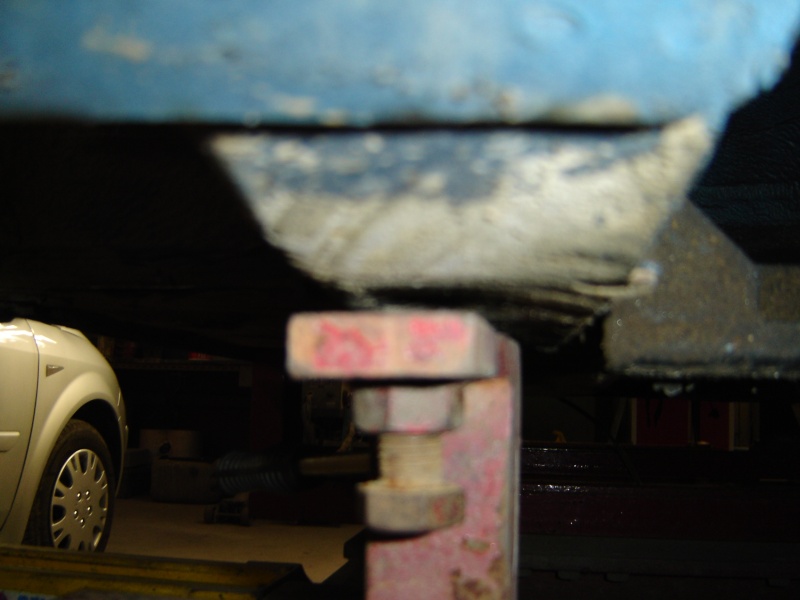

Vérification du berceau avant grâce aux boulons qui sont censés tomber pil poil dans les trous!
Vue de côté: le longeron ne repose pas sur l'élément, il est donc trop haut (c'est pareil de l'autre côté)
Cela se vérifie également par la fixation tu triangle supérieur qui est décalée...
Côté conducteur c'est exactement pareil
