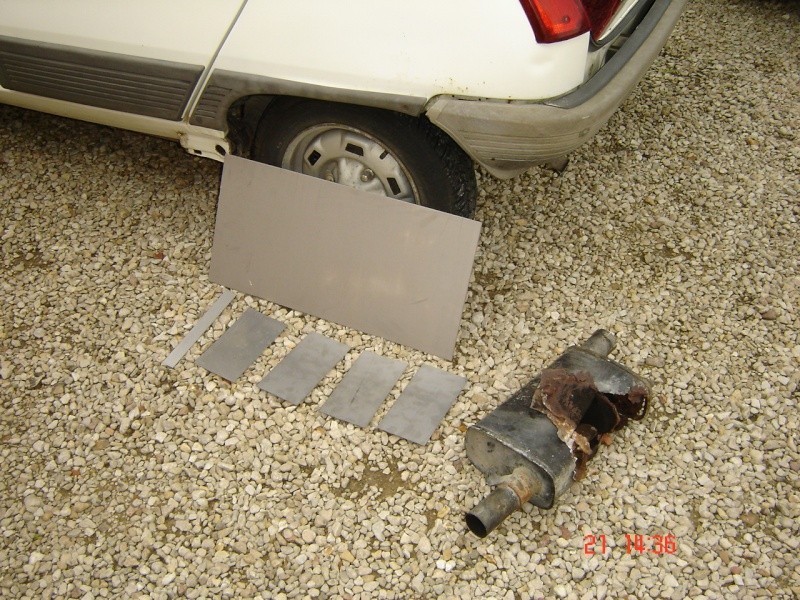

Je me rends compte qu'il manque des choses sur ma restau, j'ai commencé la refabrication d'un echappement inox:
Un pote m'avais sorti ces débits inox en 15/10ème taillés au laser aux bonnes dimensions de son usine:
Une fois formée:
Des tubes que j'ai récuperé au ferrailleur en emmenant les reste d'une carcasse d'R5. Découpe et trous faits dans mon ancien lycée:
Oblong fait a la fraiseuse dans le même lycée pour le support
Et je m'apperceoit que je n'ai pas de photos du reste. Donc ca viendra prochainement.
