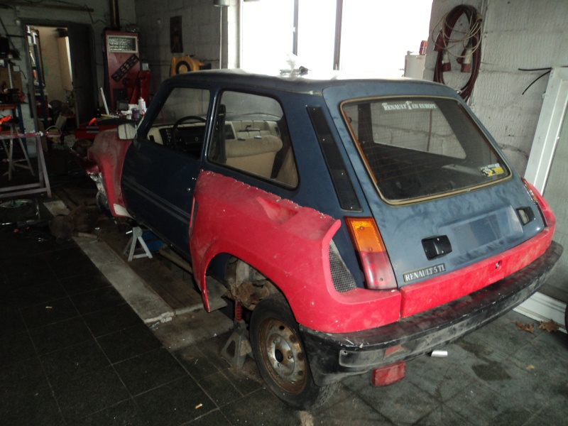

Bonjour, je me decide a poster mon nouveau projet.
Il y a quelques mois d'ici je vois sur le net une R5 tl de 83 pour la somme de 200€, ni une ni deux je vais la checher, elle n'est pas trop pourrie, c'est une premier proprio et affiche 119000km. Que vais je faire de cette auto????? une alpine???? la laisser d'origine??? je ne savais pas trop quoi en faire puis je me decide a la rentrer dans le garage pour la mettre d'origine et en faire un ancetre pour aller travailler. Une fois dans le garage sur la fosse je commence a demonter les ailes av pour voir ce qu'il y a la dessous et puis me viens une idee, je monte dans le genier et en redesend le kit d'une T2 je place l'aile av et puis l'aile ar....waouuu pas mal oui mais avec avec un 1000 de 40CV c'est pas top, là une autre idee me viens en tete, une caisse de clio 1800 16v dort au fond de mon terrain!!! Et si je mettais le train av de la clio a l'arriere de la R5 avec une mecanique de clio williams Allais, je prends mon metre et je m'en vais mesurer tous ce bordel je peux me lancer on arrivera a rentrer tous ca la dedant. Une journee a voir pour les freins et les jantes, pas compliquer on va lui mettre des freins de renault 21 TXI a l'avant et des freins de clio 1200 a l'arriere donc on va repasser en 4X100 pour les jantes (beaucoup plus facil a trouver) la mecanique est dans le garage avec les fesseaux electrique.
Bon je crois que j'ai asser parler, je vais vous mettre les premieres photos et vous posterais les autres au fur et a mesure de l'avancement des travaux.
J'espere que dans un mois elle sera loin deja car je vais m'instaler pres de Nice au mois de Janvier
Voila place au photos

MessageSujet: Re: Replique renault 5 turbo 2   Dim 23 Oct - 21:21
bonsoir, voici l'avancement des travaux de la petite
puis il a fallu aller chercher la clio dans le fond du terain
une fois sur le pont j'ai pu m'attaquer au decoupage
voila, demain je me met au decoupage de la 5 pour y mettre le train av de la clio
si quelqu'un est interresse par le train ar, les pare chocs et les aile av de la 5 je les donne
