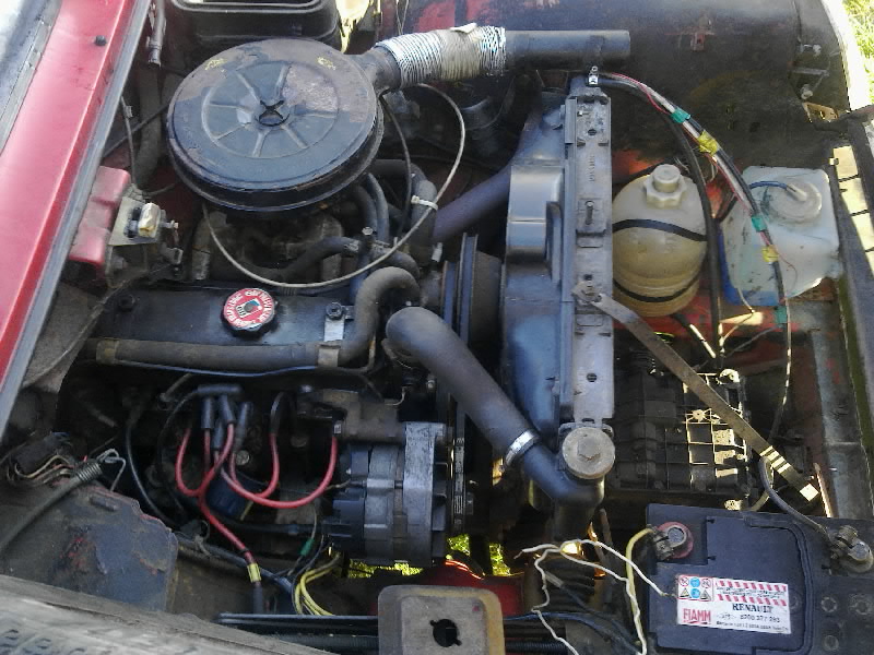

J'y connais pas grand chose en R5.
j'ai ça comme moteur:
je peux monter la boite ou pas?
MessageSujet: Re: Montage boite 5 d une gtl sur une l 4 vitesses    Sam 1 Oct - 10:39
je croyais pas sur phase 2 moteur 3 palier je vais etre moins con ce soir en me couchant---non tu peut pas mettre une boite 5 sinon il faut changer le moteur pour un 4 paliers
MessageSujet: Re: Montage boite 5 d une gtl sur une l 4 vitesses    Sam 1 Oct - 14:08
5 paliers même Cool
Impossible de retourner le différentiel dans une boite HA1 (5 vitesses), l'arbre secondaire n'est pas au centre et impossible de ratrapper le jeu avec les écrous de différentiel pour approcher la couronne du pignon d'attaque, j'ai déjà essayé de monter une boite 5 sur ma L...
MessageSujet: Re: Montage boite 5 d une gtl sur une l 4 vitesses    Sam 1 Oct - 15:36
Non
