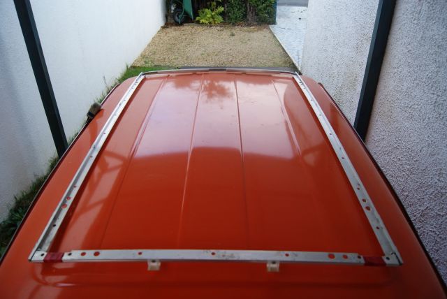

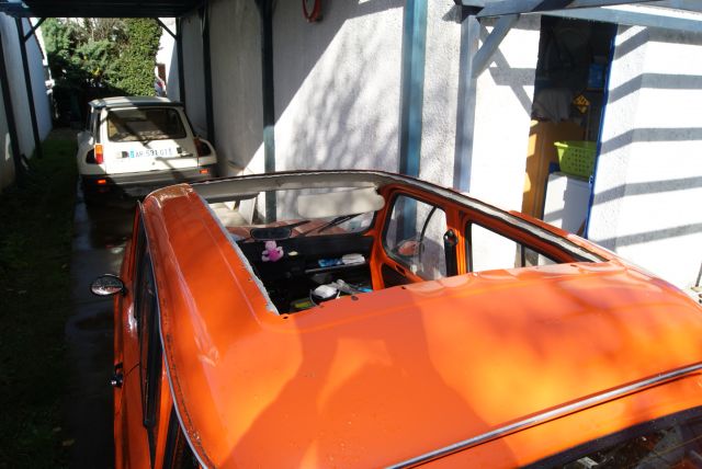

J'ai dessoudé complétement,et le plus proprement possible,le toit de ma 2e R5,il y a quand même beaucoup de travail.et,ensuite il faut le ressouder........etc.....etc...
A moins d’être vraiment obligé,je ne te le conseille pas.

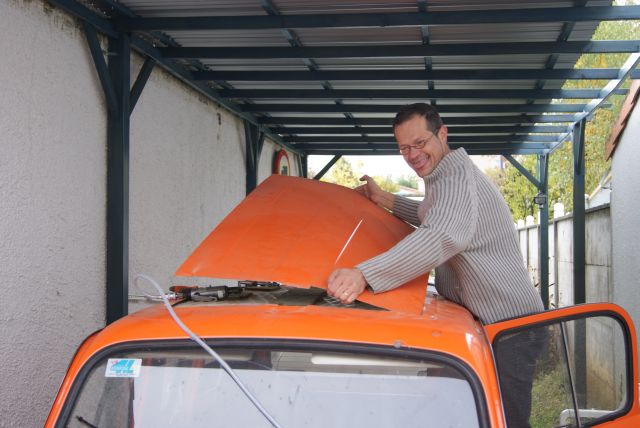

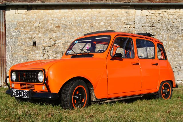

Pour ton toit, moi je ferais comme j'ai fais sur ma trelle, bon moi j'ai fais cela un peu à l'arrache mais c'est avec beaucoup de précaution, tu peut faire un truc sympa. Moi c'est un toit de twingo que j'ai poser.
Désormais je roule beaucoup cheveux aux vent, c'est bien plus agréable qu'un vélux et niveau esthétique c'est indiscutable.

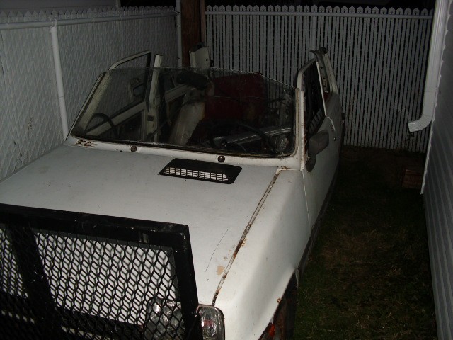

La donneuse décapiter
ensuite le toit qui seras nettoyer du superflu
Premier essai pour la pose, ca vas comme un gant
Et ensuite on soude final...et bien content de l'avoir fait
Ensuite nettoyage des soudure a la brosse d'acier, pour continuer avec un peu de sand-blast des soudure, et je termine avec 2 bonne couche de primer époxy.
Ensuite faire un peu de finition et primer final avant peinture. Aussi appliquer un sealant liquide sur la goutiere et ce seras comme llook d'origine. Ce printemps, j'en serai bien content. pirat

J'ai couper tout le tour du toit au césar, meme le pare-brise car il étais déjà casser. Le reste je l'ai démonter a l'abri du soleil...cette journée il faisait plus de 30degre.
