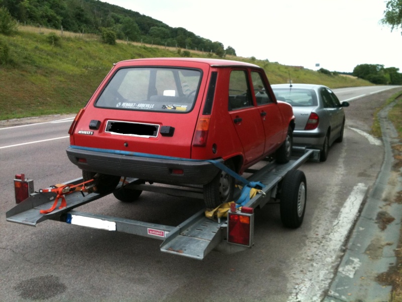

Bonjour,
Je viens d'acheter une L rouge
Le jour de la récupération:
Sur la route pose WC et vérification de l'arnachement:
Arrivée à la maison:
Depuis, j'ai regardé le moulin et je crois qu'il est bloqué! Sad
J'ai mis du WD40 dans les cylindres et je vais regarder vendredi si ça s'est débloqué.
J'ai pas fais une affaire Exclamation
