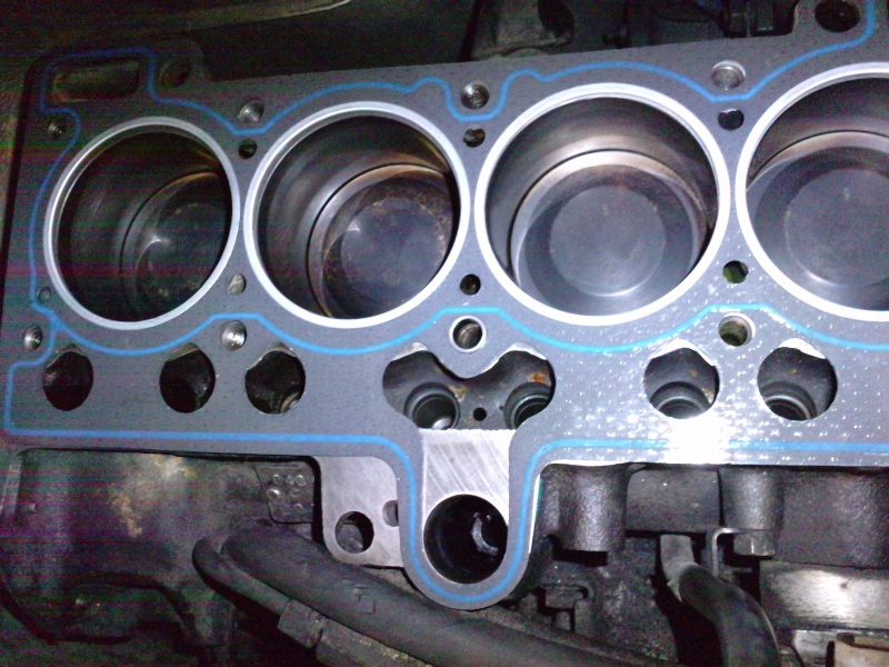

bonjour,
Pouvez vous me dire dans quel sens ce monte le joint de culasse sur AT
j ai un coté du joint avec un liseret de joint bleu, aprés positionement il semblerait que c est le haut coté culasse!?

le "top" vers le haut Wink

oui c est ce que j ai vue sur la rta repère "top" vers le haut
mais j ai aucun repère sur le joint,
Le joint vient de chez oscaro de marque Corteco et sur le joint c est marqué meillor

voilà une photo du mien, toutes les écritures étaient sur le dessus

MessageSujet: Re: joint de culasse   Dim 17 Avr - 9:40
Alors voila la face "haut" si j en réfère a ta photo renaud et aucun repère sur cette face.
Et au faite c est quoi comme piston que tu as, ces ceux pour le moteur GR2?
[img][/img]
Et la l autre face
[img][/img]
Bizarre qu il n y est aucun repère a part le joint bleu...!!

mets le bleu sur le dessus
mes pistons sont des origines atmo

MessageSujet: Re: joint de culasse   Dim 17 Avr - 11:55
ok, autant monter tous ça dans le bon sens
merci encore
