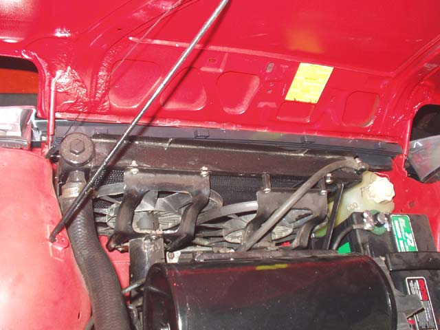

En lisant le problème de refroidissement de la R5 de Gibbon44,j'ai pensé a ajouter un montage que j'ai fait il y a très longtemps.
2 ventilateurs (ici,l'hiver on gele,mais l'ete,c'est l'inverse)
un interrupteur pour mise en marche manuel
un indicateur numérique.
un voyant inutilisé du tableau de bord,qui s'allume quand le thermo-contact ou l’interrupteur est en fonction.
ça fait aussi longtemps que je me demande,si le thermo-contact ne serait pas plus efficace sur la pompe a eau.
si le montage original donne de bons résultats,en usage normal.
dans les cas extrêmes (embouteillage et fortes chaleurs) la température de la culasse augmente
doucement,mais elle monte,mais le ventilateur se met en fonction a la même température,
ce qui n'est pas logique (la température de la culasse devrait primer sur celle du radiateur)
sa mise en fonction manuellement,quelques degrés avant,et,tout redevient normal
(tout cela avec radiateur neuf,moteur exempte de la moindre rouille etc....)
MessageSujet: Re: Restauration R5 (Philo)   Sam 14 Mai - 7:23
Je trouve inutil de s'embêter a modifier le montage d'origine, ici, le système de refroidissement fonctionne correctement et simplement jusqu'au 1397cc TS/TX moteur d'origine.
la sonde radiateur est très bien calibrée et efficace, et est calibré aussi en fonction du calorstat.
la mise en place d'un second ventilo est très bien pour les étés caniculaires, j'avais fait ce montage sur mon AT, et j'ai déjà tirer le cablage sur la jaune, mais je n'en ai jamais eu besoin avec le moteur TS.
Par contre, mon branchement diffère du tient, car j'ai mis en place deux boutons:
-1 pour la marche et l'arret du second, mais qui reste asservi par la sonde radiateur (les deux ventilos tournent seulement quand il y a besoin)
-l'autre pour la mise en marche forcée des deux ventilos (shunt simple de la sonde radia)
mais le plus efficace reste encore l'installation d'un radiateur d'huile, qui fait descendre la température aussi dans le bas moteur. (je vais bientot faire le montage dans mon topic "moteur")
MessageSujet: Re: Restauration R5 (Philo)   Sam 14 Mai - 12:32
Merci Renaud de me donner ton avis
Comme on dit ici,c'est plein de bon sens pirat
Très bonne idée,ta proposition d'installer un radiateur d'huile.
