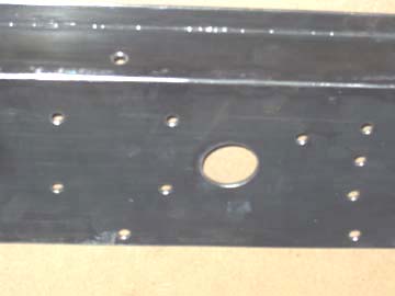

Après une période de reflection,je décide de les refaire
et,aussi,plus épais,pour me faciliter le pliage
détail du support de silent bloc
un aperçu des plis

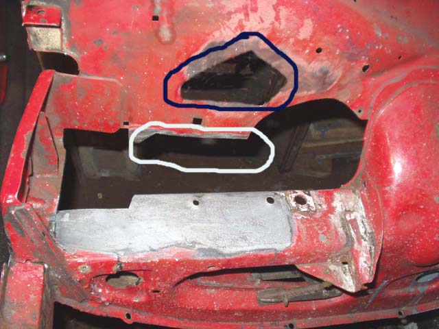

restauration du réservoir que j'ai fait plastifier intérieur/extérieur
Découpe des parties endommagées
Pièce de remplacement
celle,en une seule épaisseur(plus épais) en remplacement de la double tôle original
(pourrie a l’intérieur)
les 2 cotes ont étés refait de la même façon
