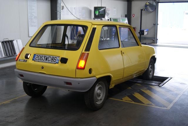

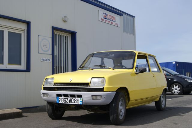

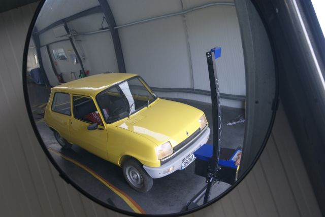

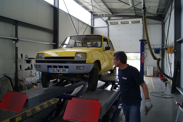

Hier c'était le grand jour, passage au CT de la dernière née.
Résultat, 4 mentions:
- contrôle sous bassement impossible (normal j'ai mis pour protéger de l'anti-gravillonnant)
- réglage de la hauteur phares mauvaise
- jeu crémaillère de direction (une bague à un jeu très léger)
- lave-glace non fonctionnement (normal j'ai pas encore remis le tuyau dans le bocal)
Voici 4 photos.

jusyte une question je trouve bizarre la mention contrôle soubassement impossible a cause de l'antigravillon , car eleonore a ete passe totalement en antigravillon et pas eut de soucis .
MessageSujet: Re: Résurection de la L à Grelagrela !   Dim 19 Juin - 5:51
Juste parce que j'ai pas cacher les canalisations de freins, et du coup il considère que le contrôle est impossible.
MessageSujet: Re: Résurection de la L à Grelagrela !   Dim 19 Juin - 6:10
J'ai la même remarque sur la 4L. "on peut pas voir si y'a de la rouille" bah c'est normal y'en a pas Laughing
En Belgique ça ne passe pas, si le contrôle est impossible, c'est carte rouge et obligation de contre-visite après avoir nettoyé l'anti-gravillon
En réalité tout est dans le dosage, s'il est trop épais et que la tôle n'est plus "sondable" au marteau, c'est refusé, si c'est juste noirçi pour protéger, ça passe. Tout cela parce qu'il y a eu trop d'abus, plein de voiture étaient gravillonnée pour cacher la misère et pas pour protéger une réparation...
MessageSujet: Re: Résurection de la L à Grelagrela !   Mer 29 Juin - 12:08
tout de suite je comprend mieux merci ludo d'avoir eclairer ma lanterne Laughing
MessageSujet: Re: Résurection de la L à Grelagrela !   Mer 29 Juin - 13:59
Dans mon cas, c'est juste noirci pour faire propre et protéger, c'est le fait d'avoir recouvert les canalisations de freins en cuivre qui justifie la mention.
