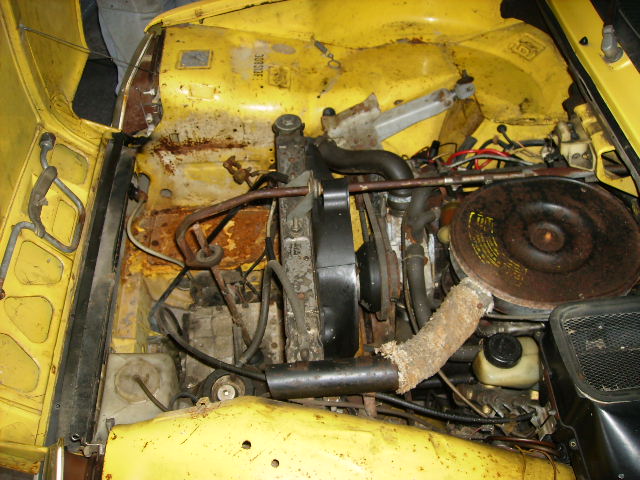

Comme convenu, voici les photos de la restauration de ma L, elle devrais rouler d'ici un mois maxi, j'arrive enfin à la fin, après environ 16 mois.

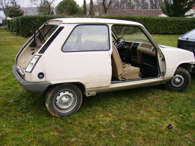

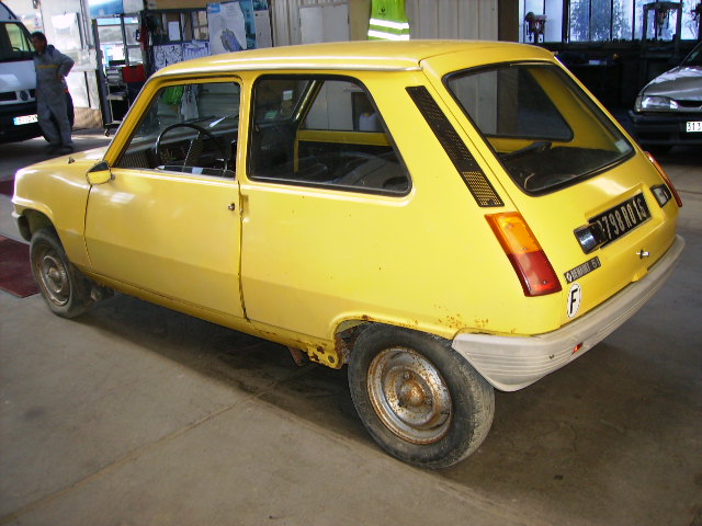

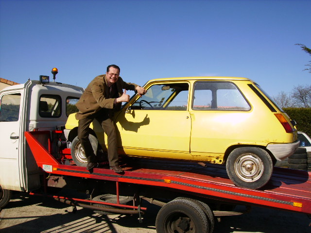

Voici la bête à son achat, état moyen, moteur bloqué, mais j'ai craqué pour sa belle teinte jaune et ses vitesses au tableau de bord !
Là voici à son arrivé chez un de mes garagistes (mon métier vendeur chez Renault) qui accépte d'herberger la belle pendant sa remise en état.

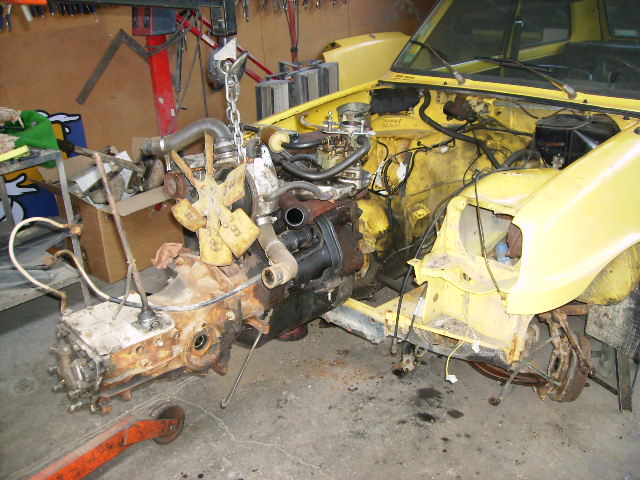

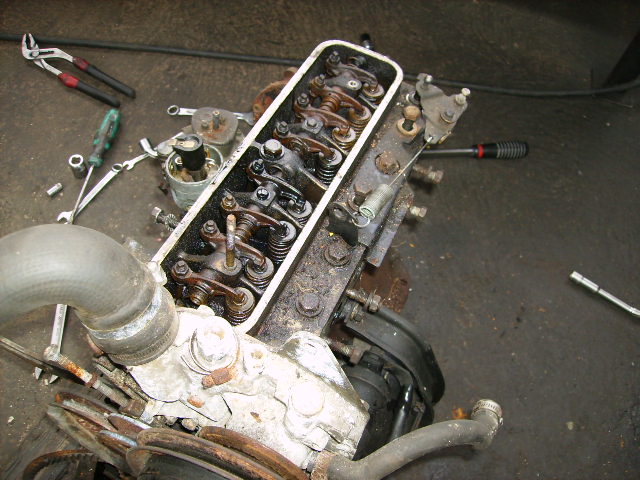

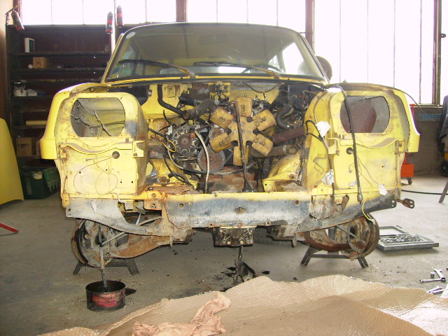

Démontage du berlingo, car il est bloqué !

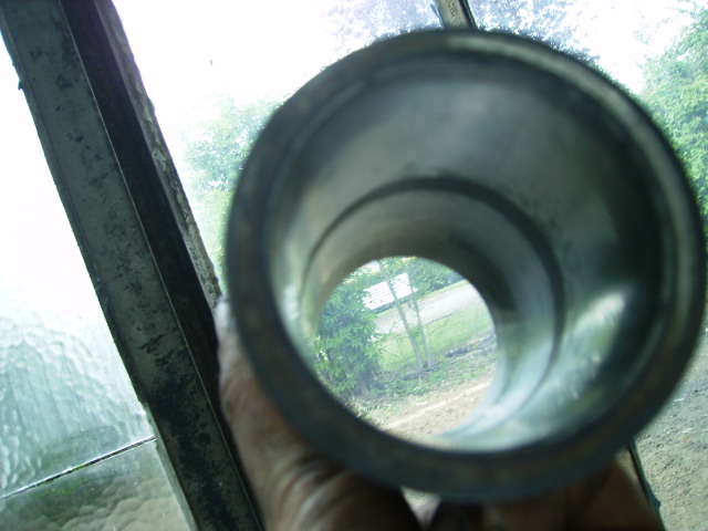

Résultat les chemises sont marquées et mortes !
Par chance, un mois plus tard un papy tombe en panne (joint de culasse) avec sa R4 fourgonnette. Ni une, ni deux il laisse la voiture sur place et envoi les papiers en péfecture pour destruction. Dommage pour cette R4 qui était plus que sauvable, mais bonne nouvelle pour moi. J'ai un moteur.

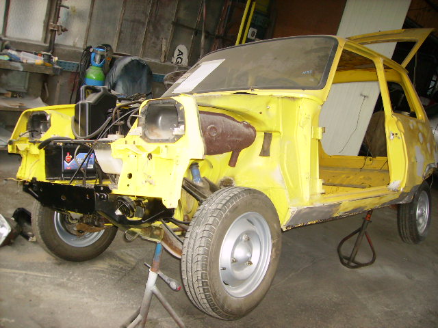

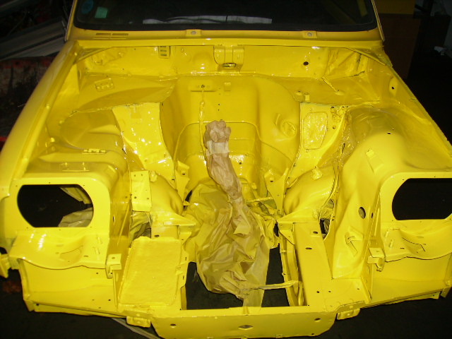

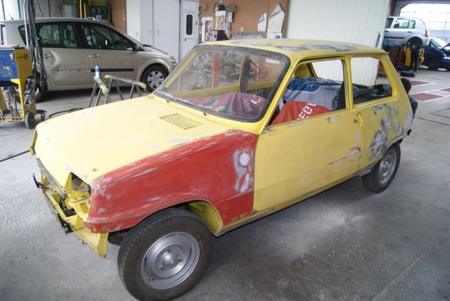

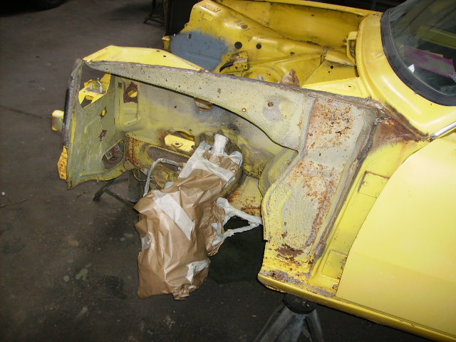

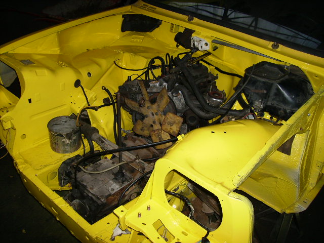

Après passage chez le rectifieur de culasse, j'ai pu refaire à neuf mon compartiment avant.
Et là, ça claque pas peut-être ?

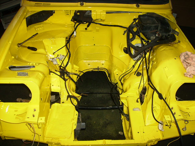

Remontage du moulin !

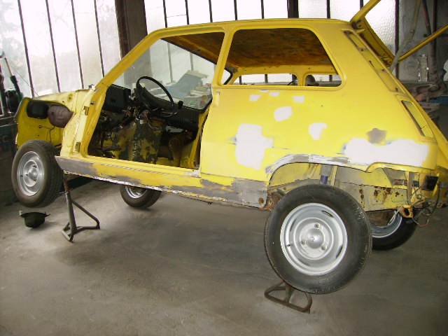

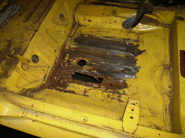

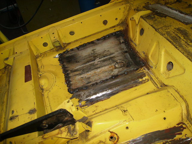

Puis passage à la réfection des planchers !

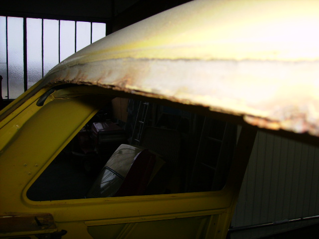

En retirant la lunette AR, et merdoune, la baie est pourrie !

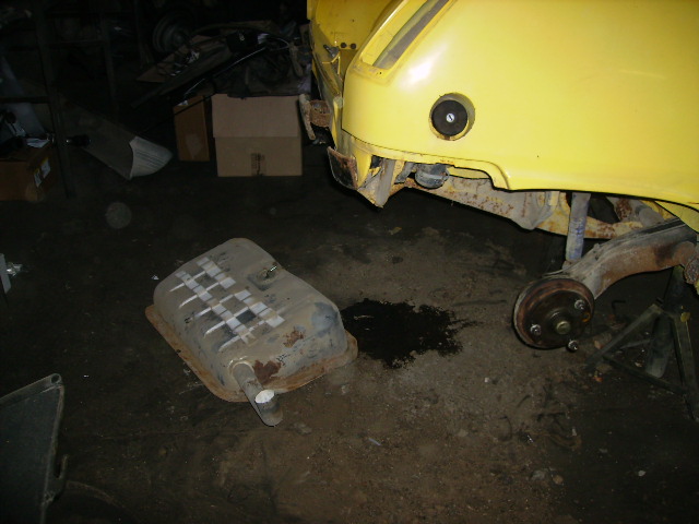

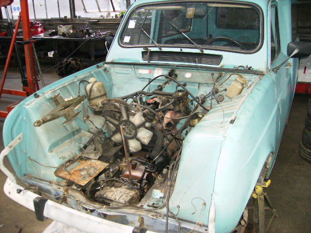

Il me faut trouver un hayon AR. Mais c'est pas le tout, le reservoir aussi est pourri, du coup j'ai récuperer un autre R5 qui devais aller à la casse, j'en profiterais pour prendre aussi la porte D, car la mienne (déjà changé à une certaine époque) est pas vraiment belle.
Bon une photo de la donneuse, paix à son âme à l'heure qu'il est !

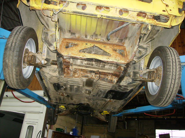

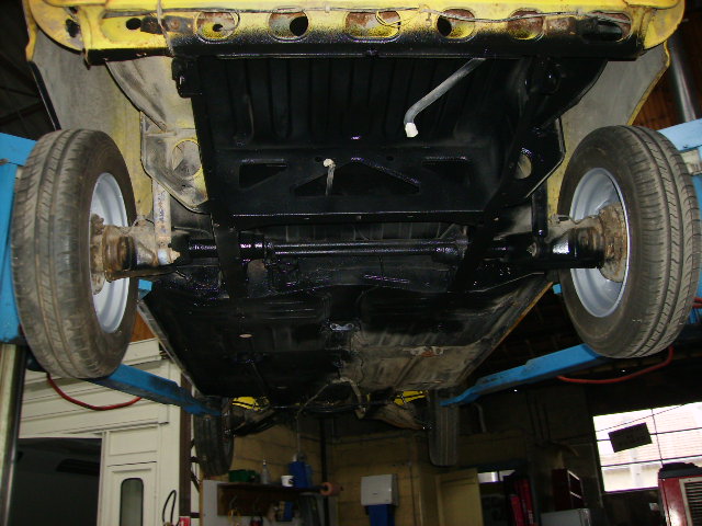

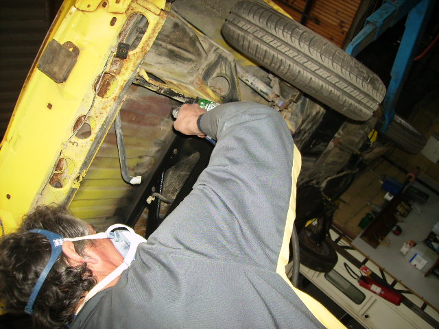

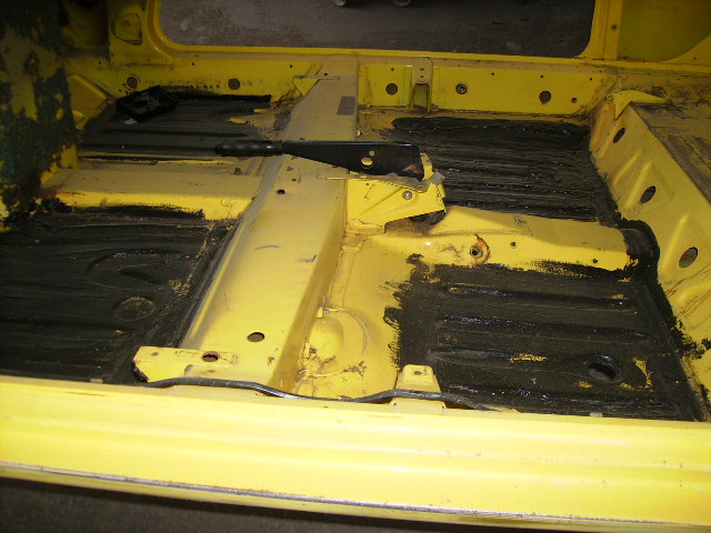

Puis j'ai attaquer les sous-bassement plutôt sain, un bon coup de brosse métallique et de l'anti-gravillonnant pour protéger !
C'est plus propre et plus durable comme cela !

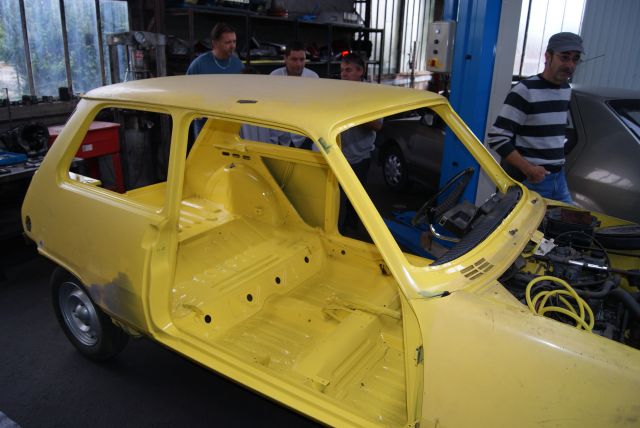

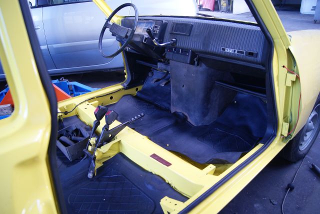

Puis je suis passé à la peinture de tout l'intérieur, c'est tout beau, on dirait du neuf !
Après re-montage !

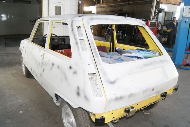

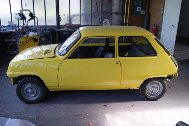

Et enfin, la carrosserie extérieure !

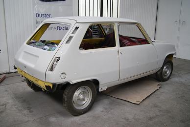

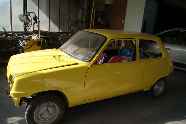

Et enfin la dernière photo, avant la mise en apprêt !
Depuis, elle est en apprêt et devrais repasser dans la cabine pour très, très bientôt.

Mais pour le desous de la caisse ? tu frottes et tu mets de l'antigravillonnant ? c'est à dire ? type blackson ? ça risque pas de se gonfler d'eau avec les années ? T'as pas mis un truc genre peinture epoxy et anti-rouille ?
C'est un anti-gravillonnant spécial carrosserie, bien moins épais que le blaxon, cela s'apparente beaucoup plus à de la peinture, donc je vois pas le risque. Mais bon, c'est la première fois que je fais comme cela.

Pour la portière. Il y a eu les transformation de phase 2 en phase 1? Et l'aile arrirèe gauche à été découpée et greffée?
Age : 48
MessageSujet: Re: Résurection de la L à Grelagrela !   Sam 16 Avr - 4:40
En effet, les transformation sur la porte on été faite, pour remettre la poignée d'ouverture de porte d'origine et suppression de l'emplacement du barillet extérieur, ainsi que le rebouchage des trous du vide poche. Seul bémol, la porte G est aussi une plus réscente. Un jour quand je trouverais une vieille porte, je démonterais le mécanisme d'ouverture, ainsi que la poignée et referais la découpe pour fixer la poignée d'origine. C'est pas bien grave, car le panneau de porte cache bien la soudure à refaire !
Les ailes AR n'ont pas été touchées !

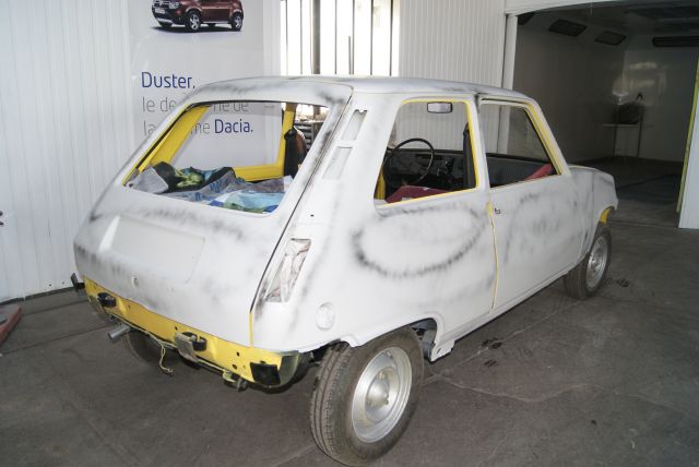

MessageSujet: Re: Résurection de la L à Grelagrela !   Lun 9 Mai - 20:46
Elle va enfin passer dans la cabine de peinture, demain je vais cacher les ouvrants (et le reste), et dégraisser toute la carrosserie

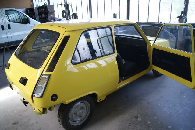

Yo les amis, elle est peinte de cet après-midi.
En attendant de voir le résultat, voici mon taf de ce matin !
MessageSujet: Re: Résurection de la L à Grelagrela !   Mar 10 Mai - 18:30
Joli, reste la couleur Laughing
MessageSujet: Re: Résurection de la L à Grelagrela !   Mar 10 Mai - 19:45
C'est beau quand c'est neuf ! Very Happy

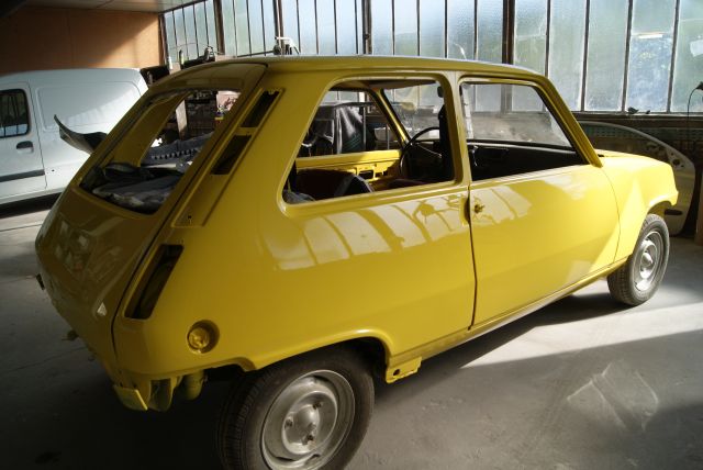

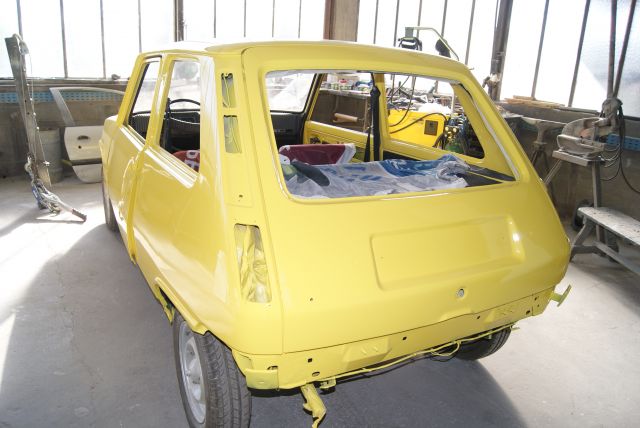

Bon voici la suite les amis !
La bestiole toute droite sortie de la cabine de peinture. Elle est trop sympa cette p'tite jaune, je craque pour sa bouille !
Bon après une journée de labeur (remontage des feux, vitres, remontes-glaces, panneaux de portes, divers joints,...), elle avance. Encore les pare-chocs et diverses finitions et elle va reprendre la route bientôt
Reste quelques soucis à solutionner, comme les joncs chromé de tour de toit (les miens sont plus que morts), un ressort de poignée d'ouverture de porte cassé, mes lèches vitres trop moches, ou encore quelques soucis éléctriques. Mais je tiens le bon bout Wink

MessageSujet: Re: Résurection de la L à Grelagrela !   Sam 14 Mai - 10:58
question , tu as changer la ligne d'echapement ? car sur la photo d'arriver de la titine et de memoire sur une L phase 1 la sortie est sur le cote hors apre speinture on voit bien ta sortie de ligne d'echapement a l'arriere . because Laughing suis curieux mais on remarque bcp de detail ici Razz Laughing
Age : 48
MessageSujet: Re: Résurection de la L à Grelagrela !   Sam 14 Mai - 12:06
bastien36
Citation :
question , tu as changer la ligne d'echapement ? car sur la photo d'arriver de la titine et de memoire sur une L phase 1 la sortie est sur le cote hors apre speinture on voit bien ta sortie de ligne d'echapement a l'arriere . because suis curieux mais on remarque bcp de detail ici
J'ai acheter l'auto comme cela, et j'ai donc remis un échappement neuf identique. De toutes les manières, c'est préférable pour la roue AR G.

Joli p'tit poussin Very Happy
Par contre, je trouve aussi dommage qu'elle perde son échappement latéral, ça fait partie du charme de ces premières versions.
Age : 48
MessageSujet: Re: Résurection de la L à Grelagrela !   Mer 15 Juin - 11:59
En faite pour l'échappement, c'est mon garagiste chez qui je restaure l'auto qui a fais la bourde. Elle avait bien un échappement sur le côté, je rectifirais cela plus tard.
