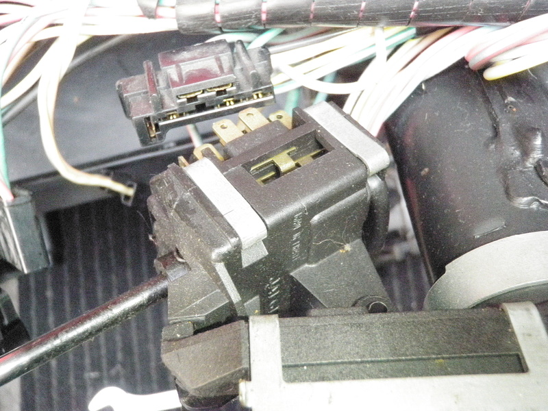

J'ai commencé à regarder mon souci électrique.
J'ai changé le fil de mon faisceau qui avait cramé. J'ai du bol, c'est un fil qui courrait derrière la planche de bord, sur la moquette : vu la couleur de cette dernière, ça ne demandait qu'à prendre feu !
J'avais 2 masses mal serrées, je les ai resserré, mais ça n'a rien changé.
J'ai appelé mon mécano pour lui demander conseil : il est sûr à 95% que c'est le comodo de phare qui est naze, à priori, c'est courant. J'en ai trouvé un (par téléphone) dans une casse pas loin de chez moi. J'irais le chercher dans la semaine. Pour info, c'est un modèle simple, sans contrôle de clignotants.

Comodo changé...et ça ne change rien, mon faisceau crame toujours...
Quand je débranche les optiques, pareil.
Je ne sais vraiment pas par ou chercher...
MessageSujet: Re: R5 Nantaise   Jeu 7 Avr - 18:11
tu as un court circuit qque part, un + à la masse.
débranche tout, comodo et ampoules, repère les fils + au comodo, fait des tests avec un metrix, entre les fils + et masse sur auto, tu en aura surement un en continuité, c'est celui qui pose problème, il faut le suivre, il est surement coupé et en contact avec la caisse.
