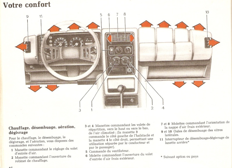

Bonsoir. Es-ce que lorsqu'on met la ventilation ou chauffage l'air sort de l'aération centrale ou juste sur les cotés (vers les retroviseurs)? Parce que sur titine l'air ne sort que des aérations latérales et au milieu rien. Sur celle du milieu je n'ai que de l'air froid lorsque je roule. Merci d'avance. PS: je ne sais pas si j'ai poster dans la bonne catégorie.
MessageSujet: Re: Ventillation centrale tableau de bord   Dim 23 Déc - 17:33
C'est normal, le chauffage sort sur le côté, et il y a juste de l'air frais au centre.

Donc c'est normal qu'il n y ait pas d'air chaud au milieu?
MessageSujet: Re: Ventillation centrale tableau de bord   Lun 24 Déc - 10:08
tiens, lie ca, tu y trouveras les notices pour:
-désembuage, aération, dégivrage et chauffage.
tu auras toutes les réponses à tes questions Cool
