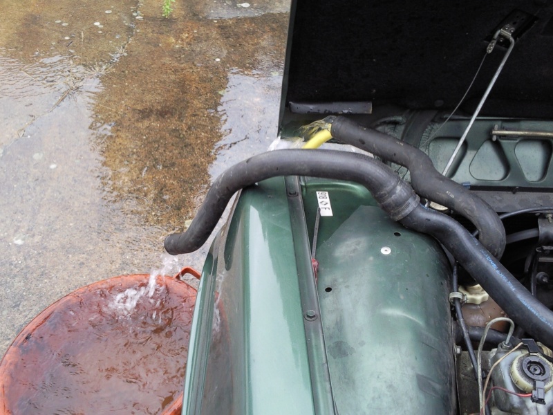

Déjà, vidange tout, vire le calorstat et vérifies que ta pompe à eau fonctionne, en faisant ça
Moteu au ralenti, l'eau est refoulée au niveau du tuyau d'arrosage coté radiateur
régime accéléré, tout l'eau est aspirée.

j'ai tous nettoye aujourdhui on verra demain
MessageSujet: Re: conseil changer joint de culasse   Mar 26 Oct - 18:43
pompe a eau bon et calorstat enleve toujours pareil
