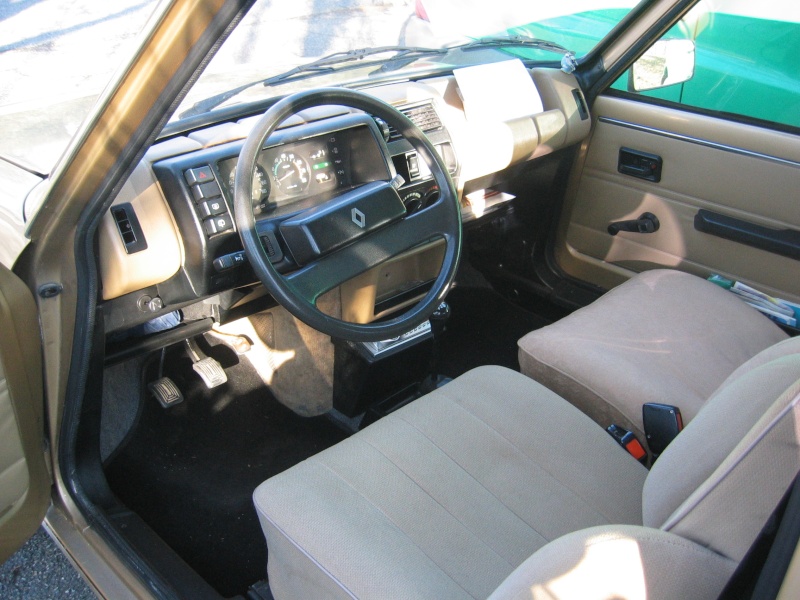

Bonsoir à tous. Voila 2-3 photos de titine. J'espère que ca va fonctionner.
Durant la resto (une des seules que j'ai prise)
Voila, j'espere que sa vous plait, lol! A bientot

Bon voila des petites news. J'ai fini de refaire les planchers, voici 2-3 photos pendant. Les photos du travail fini arriverons ce w-e. J'ai aussi fabriquer des housses avec ma mum pour proteger les sieges avant qu'il commence a se "trouer". Sinon je suis passer chez RENAULT pour savoir si l'on pouvait toujours commander les protections dans les passages de roues et la réponse est "non" Sad Es-ce quelqun'un pourrait me faire des photos de ces caches ainsi que plus ou moins les dimenssions qu'ils ont? Comme ca je pourrais en faire moi meme. Merci Laughing

Bon voila une fois tout remonté.
Voici un apercu d'un siege avec et sans house
Et pour finir 2 photos pour le plaisir Cool
Bon week-end a tous.

Beau boulot. Les housses rendent bien. pirat
