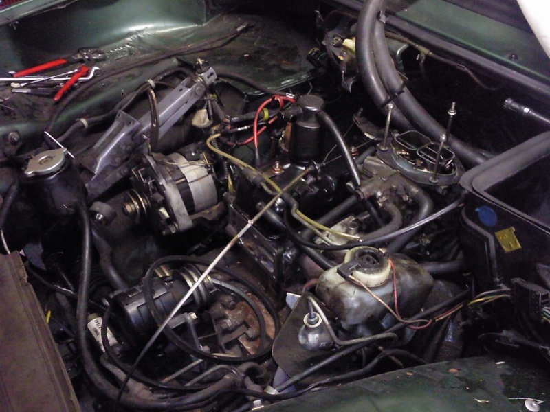

Ce soir Valda est rentré dans l'atelier. Demain le démontage devrait commencer.
MessageSujet: Re: Valda, ma toto   Jeu 9 Sep - 18:38
Le coeur est ouvert. quand j'ai desserré la vis qui sert de pivot pour décoller la culasse, pas besoin de la décoller, le flotte a pissé partout Surprised Donc aspirateur à eau/poussière pour enlever l'eau qui est partie dans les cylindre 1,2 et un peu dans le 4.
Photo demain. Sinon tout les durites craquent quand on les écrases, mais celles du réchauffage du pied de carbu. C'est quoi la meilleur solution pour les nettoyer? A tremper dans du vinaigre?

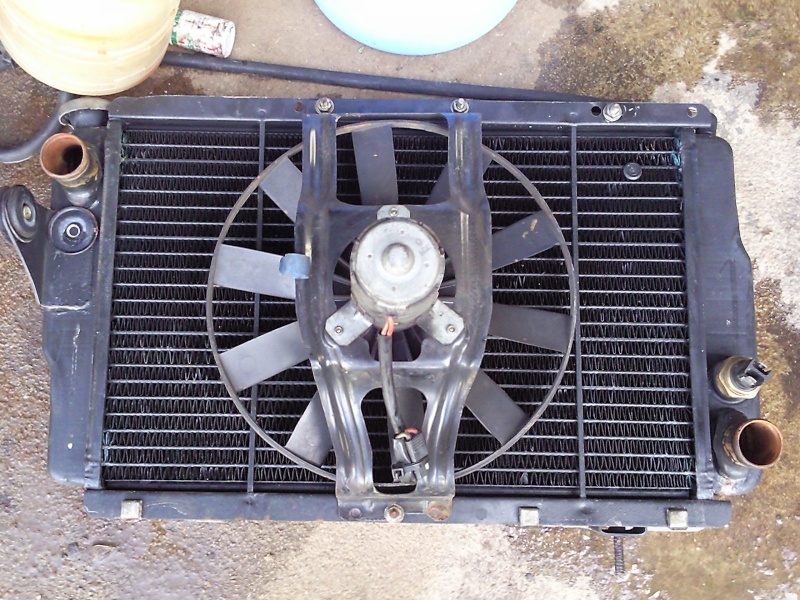

Durite en trempage, puis torsion des durites( clac clac dedans) et gratouillage avec des goupillons
Même chose pour le radiateur, rempli de la solution puis rinçage
Sympa à chopper la vis basse du radiateur, il faut déposer le pare choc
démontage et nettoyage de la pompe à eau et des plans de joints
Nettoyage des 3 plans de joints de la culasse et du plan du collecteur

Pour le nettoyage du radiateur, j'utilise de leau et de la lessive de soude. Ca décrasse trés bien mais faut pas laisser tremper trop longtemps et bien rincer aprés. Pour te donner une idée, quand j'ai nettoyer le radia de ma 16: 1 quart d'heure de trempage-nettoyage (attention ça émulsionne et ça fume,gants "style Mappa" obligatoires) et + de 2 heures de rinçage au jet. Ca marche peut-être pour les durits mais je ne connais pas le résultat sur le caoutchouc.
Moi c'est 7 litre de vinaigre d'alccol bouillant.
MessageSujet: Re: Valda, ma toto   Sam 11 Sep - 22:16
Tout d'abord,bravo pour tout ce que tu as fait.
quand au radiateur,en général l'intérieur semble bien,ici,c'est plutôt l'extérieur
qu'il faut vérifier,oxydation,rouille.....c'est a dire peinture.

Le remontage est en cours Razz
Carub/collecteur et Culasse posé en une fois. Culbuteur réglés. Pas évident de régle avec l'AAC Embarassed j'espère que ce sera bon. C'est le bordel une automatic lol!
cache culbu remonté et divers branchement fait.

Ca se remonte. pompe à eau, radiateur, durites ect.... J'ai perdu du temps car j'avais oublié que des colliers étaient d'origine et non réutilisable. J'ai donc du fouiller pour en trouver de remplacement Laughing
Le radiateur est celui d'origine, car tout métal.
Ce soir Maya est sur chandelles à l'avant, car je vais faire monter 2 michelin neufs. Après je continu sur Valda et la sorti, fini ou pas, je la continuerai quand le pavillon de Maya sera fini.
