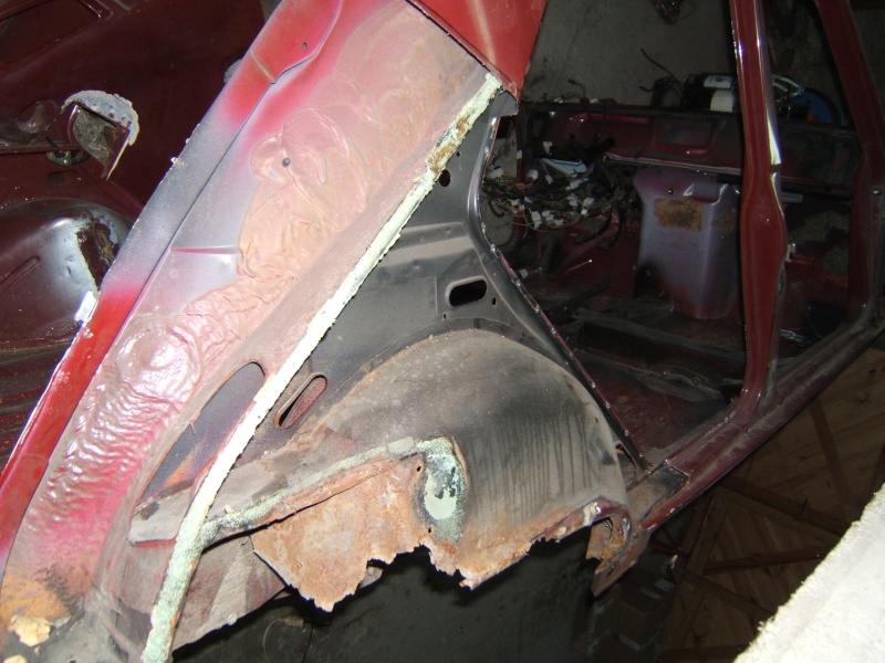

MessageSujet: Re: GTL 81   Dim 5 Sep - 18:08
c'est reparti, je décape
je dépointe
et j'enlève la tole, il y a juste un peu de corrosion de surface
l'arrière de la tole

Beau travail. Les toles sont relativement saines, tu as de la chance. Le forêt de 6 peu être utile sur le pied de porte ou se trouve le joint de portière.

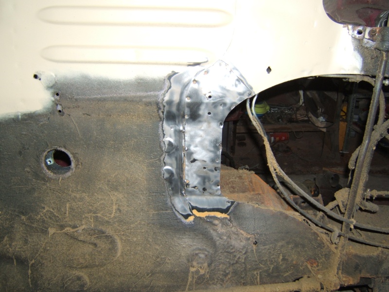

reprise des négociations:
j'ai fais ca la semaine dernière, mais j'avais pas pris de photos...
dépointage de l'aile AR, je m'atendais à peu près à çà...

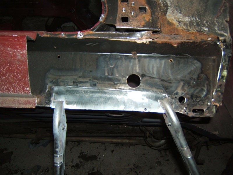

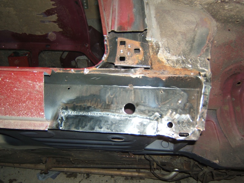

ce matin:
préparation d'une nouvelle tole de fermeture
dépointage du bas du pied de porte, et du bout de bas de caisse
dépointage du renfort
découpe de la partie corrodée, et préparation d'une rustine
puis soudure
puis décapage et découpe de la partie supérieur
MessageSujet: Re: GTL 81   Sam 9 Oct - 12:00
Toutes mes félicitations Renaud,pour ce que tu as entrepris.
je suis avec intérêt ce que tu fais.
MessageSujet: Re: GTL 81   Sam 9 Oct - 12:27
Joli travail Renaud. par contre pour ton partiel de bas de caisse, il faut mettre un renfort au dos à 50% sur chaque partie du bas de caisse. Pointage du renfort avec les 2 morceaux du bas de caisse et cordon entre les 2 morceaux du bas de caisse.
