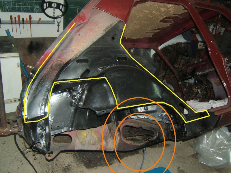

je me pose une question existantielle...
vous allez me dire ce que vous en pensez.
vous êtes tous ok pour dire que la jointure de l'aile arrière est ici en jaune, elle se fait soit par blackson dur ou souple
seulement, on voit bien qu'il y a un bout de passage de roue que ne sert a rien... ici en rouge
en plus d'être complètement inutile, il joue le role de stockeur de merde, et c'est ce qui fait pourrir les ailes arrières.
cependent, il a quand même un rôle de rigidificateur de la partie basse de l'aile, mais dans mon cas (GTL), il y a la protection plastique lattérale en cas de léger choc, et la forme de l'aile, de par ces pliures, ne craint pas les vibrations de la route.
ma question: je le vire ou pas?

J'ai envi de dire ne le vire pas, tu risques d'accumuler la boue à un autre endroit et faire pourrir le reste. Mais quitte à modifier, pourquoi ne pas décaler la fermeture de l'aile en englobant l'arrière du passage de roue?
Comme j'ai mis en vert:

Moi je boucherais complètement le trou (en bleu), pour avoir une jointure au bas de l'aile jusque l'arrière, avec un système pour le passage de la goulotte, dans le style couper la goulotte du réservoir et la raccourcir, la mettre en place avant, puis la raccorder avec un morceau de conduite souple au réservoir.

La solution à cyrille est mieux, moin de taf, et au moins tu peut demonter la goulotte.
t'as pas fini d'en boucher des trous comme ça si tu reflechi. Very Happy

Dans mon cas,comme l’insonorisation ne me dérange pas ,pas de blakson a cet endroit.
je ne pense pas,que ça empêche la formation de la rouille,au contraire ça va la cacher.
une très bonne peinture étanche(j'insiste sur ce point),et,ensuite un produit antirouille graisseux,par sécurité.
pour le reste,d’après moi,Ludo a raison
les R5,exportées ici,avaient un plastique,totalement inefficace,qui n’empêchait pas les projections
lors de ma restauration,j'ai refait un plastique
........je vais te faire une photo.......
j'ai utilise du plastique(comme la partie orange que tu vois)
replie sur les bords,et,uniquement maintenu par 2 vis

alors, j'ai bien pensé à ta technique de Cyrille, mais ca fait encore un corq creux, et j'aime pas, et il faut retrouver la forme de l'aile pour avoir un joint parfait, et c'est pas gagné.
la méthode Ludo et Joël me fait pensé aux caches plastique d'origine qu'il suffirait de jointer pour avoir un résultat équivalent
je ferais peut-être ca de l'autre côté, sans le réservoir, une simple tôle fera l'affaire.
Cyrille, ou la boue pourrat-elle s'acumuler? il n'y aura plus de "recoin".

Perso, je ne l'enlèverrai pas. Ca risque éventuellement d'être plus bruyant au niveau impact de cailloux.
La zone que j'ai mis en bleu est normalement monté avec un joint pour élément amovible type Terostat 2 dispo chez AD.

Derrière la goulotte du réservoir, tu aura une accumulation de boue. C'est déjà le cas malgré le passage de roue alors sans, ce sera pire.
Un corps creux n'est pas un soucis s'il est bien protégé. Mais personnellement je ne m'embêterai pas a boucher comme l'a fait philo. Lorsque c'est trop étanche ce n'est pas bon non plus à cause de la condensation.
Je remettrai le cache en plastique d'origine et par dessus je collerai un bout de plastique qui descendra jusque vers le pare choc arrière. Normalement ça devrait éviter la quasi totalité des projections. Je n'y ai pas encore réfléchi totalement, mais je pense le passer en dessous de la goulotte de réservoir
En vert le plastique, en rouge les joints d'étanchéité:

Effectivement Cyrille
j'ai oublié de mentionner qu'il fallait laisser un orifice au point le plus bas,pour la condensation.
de plus sur les cotés,le plastique est repliée,de façon que l'eau venant du dessus s'infiltre,
et plus difficilement pour celle venant du bas.
et,pourquoi Renaud,veux tu utiliser de la tôle ?
c'est un endroit ou il y a beaucoup de projections
très propice a la formation de rouille.

bah, je pense qu'avec et sans passage de roue, la goulotte s'en prend plein...
la roue est un peu près ici sur GTL
en configuration origine, les projections de saleté se font ici (pour ce qui nous intéresse)
en plein aussi sur le tuyau.
en supprimant le bout, l'eau est projeté partout.
il ne faut pas oublier que les projections sont bonne pour l'auto, elles sont lavante.
mais il ne faut pas les bloquées, ce qui crain c'est se qui reste coincé.
il faut dire aussi que les ailes pourrissent principalement toujours du bas, et jamais du tour de la goulotte.
Mike: c'est une auto de collection, c'est une R5, ca fait déjà plein de bruit, on ne sera pas un un bruit de cailloux près Wink
