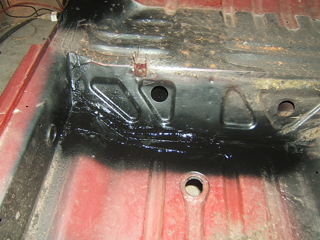

MessageSujet: Re: GTL 81   Ven 29 Avr - 18:07
préparation de la laque de fermeture du plancher AR droit
vue de dedans
MessageSujet: Re: GTL 81   Ven 29 Avr - 18:08
et enfin, décapage et traitement
MessageSujet: Re: GTL 81   Ven 29 Avr - 18:37
Tu ne refais pas les nervures du plancher?
MessageSujet: Re: GTL 81   Ven 29 Avr - 18:43
non, il n'y a pas d'effort à cet endroit, c'est juste une tole de fermeture, et je mets de la tole plus epaisse partout (1mm). l'autre côté sera exactement pareil.

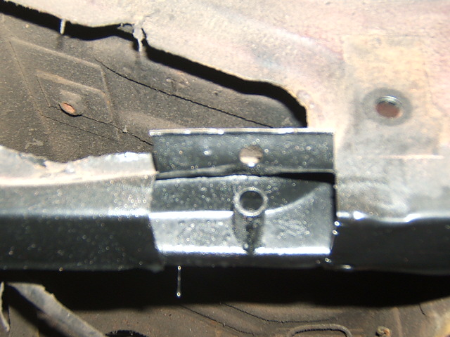

MessageSujet: Re: GTL 81   Sam 30 Avr - 11:00
positionnement et soudage de la rustine du longeron
MessageSujet: Re: GTL 81   Sam 30 Avr - 11:03
même chose pour le bout du logeron qui était pourri
MessageSujet: Re: GTL 81   Sam 30 Avr - 11:07
