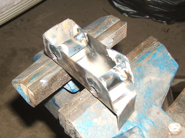

je présente la pièce, et trace les découpes
découpe puis ajustage
et enfin, pointage
MessageSujet: Re: GTL 81   Sam 9 Avr - 18:34
soudage complet recto-verso
meulage des soudures, et essais de mise en place sur l'auto avec l'entretoise.
MessageSujet: Re: GTL 81   Sam 9 Avr - 19:04

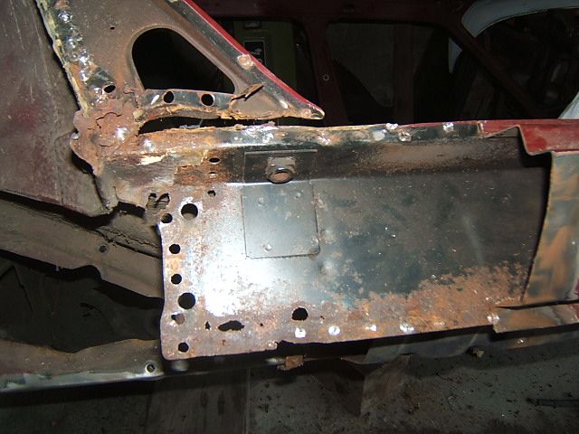

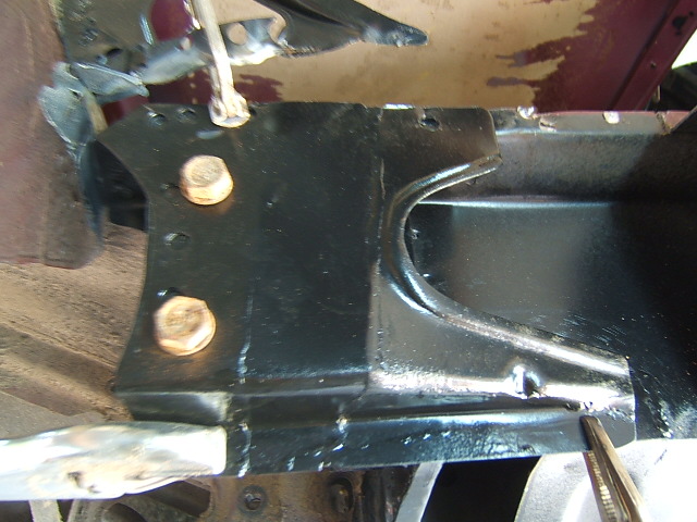

MessageSujet: Re: GTL 81   Lun 11 Avr - 17:25
ce soir, réparation de cette pièce
1ère étape, je l'éclate, et je récupère les deux tubes

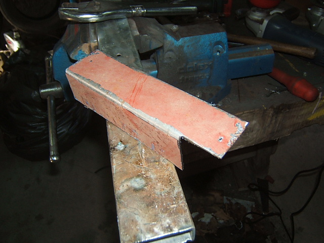

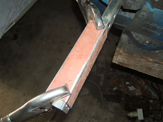

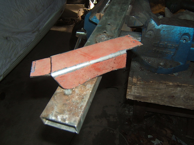

MessageSujet: Re: GTL 81   Lun 11 Avr - 17:27
préparation de la pièce neuve
1er pliage
second pliage
MessageSujet: Re: GTL 81   Lun 11 Avr - 17:28
découpe d'un côté
puis de l'autre

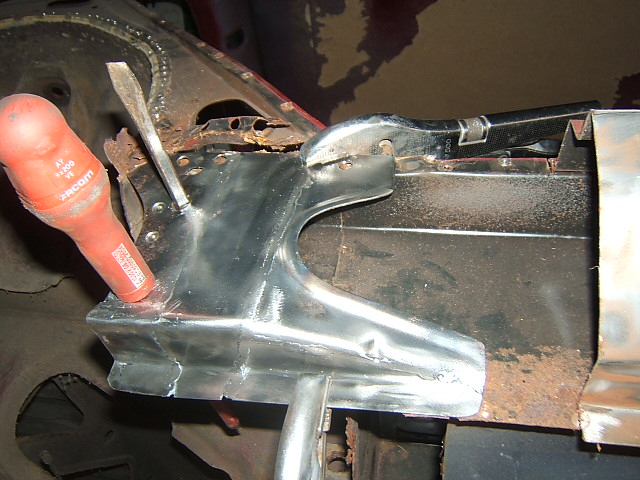

MessageSujet: Re: GTL 81   Lun 11 Avr - 17:31
pliage des côtés, et décapage exterieur
puis, entorse à l'origine, soudage étanche de cette partie
MessageSujet: Re: GTL 81   Lun 11 Avr - 17:33
essais de mise en place, avec les tubes juste posés
MessageSujet: Re: GTL 81   Lun 11 Avr - 17:36
percage d'un côté au diamètre 13mm
pointage des tubes en suivant les paralèlles
puis percage de l'autre côté en passant par le premier et le tube

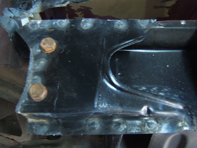

MessageSujet: Re: GTL 81   Lun 11 Avr - 17:39
un avant après
MessageSujet: Re: GTL 81   Lun 11 Avr - 17:40
mise en place

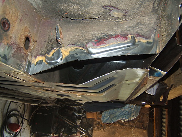

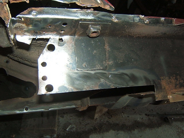

le chantier du jour: le tout en photos
décapage et découpe des parties mortes...
pareil pour le dessous
MessageSujet: Re: GTL 81   Mar 26 Avr - 15:47
préparation de la rustine
soudage et pliage du retour
MessageSujet: Re: GTL 81   Mar 26 Avr - 15:50
la partie arrière soudée, je rataque de devant
la petite rustine
bouchonnage du passage de roue
