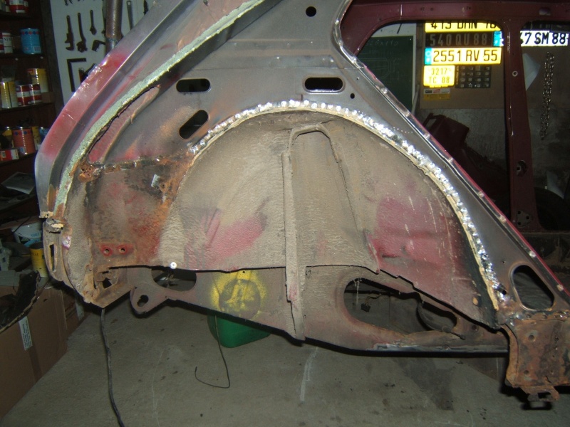

début du dépointage du passage de roue
c'est très long...
je récupère la tole de fermeture avec, c'est plus facile
MessageSujet: Re: GTL 81   Jeu 24 Mar - 18:14
Ca avance bien. Le petit bout comme tu dis, s'appelle "le gousset" Wink
Pour les passages de roues, oui c'est très long et encore plus long au soudage et meulage. Surtout presentes ton passage de roue et et ton aile en place aussi. Sinon tu risque d'avoir des surprises au montage de l'aile.

MessageSujet: Re: GTL 81   Dim 27 Mar - 9:55
le passage de roue est tombé ce matin
début du décapage, vive le dinitrol tout collant tongue

C'est pas le plus sympa les passages de roues, Il y a une foule de points de soudure et à la repose, tout refaire en bouchonnage
