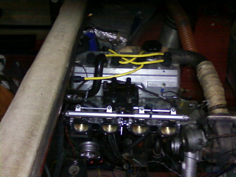

montage:
boitier 4 papillons,injecteurs de 417cc(un peut gros,30°/° d'utilisé seulement),allumage gémostatique,dump valve...

bon,voici le 4papillon avec les pipes d'admission et la rampe d'injection:
la platine d'injection,les 3 pompes sont bien entendu conservée,voici un montage a blanc:
sur le premier méssage on voit le régulateur de préssion d'éssence avec la sonde de préssion absolue
voici une photo de mon auto sur le banc(source Digitronic)

MessageSujet: Re: injection Sybele   Mer 26 Mai - 19:53
ah bah voilà, c'est mieux Very Happy
merci Wink
très belles pièces
