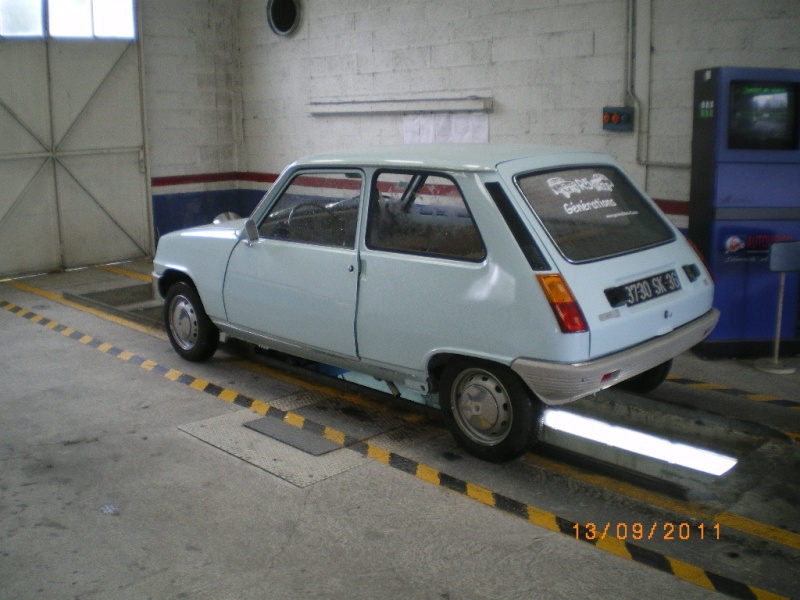

MessageSujet: Re: leonie (ma TL 1972)   Mar 13 Sep - 10:06
sesame pour 2 ans
malgre qq surprise , alternateur qui charge tjrs pas quand les feux sont allumer , et titines qui par en live a l'acceleration (surement trop haute de train avant , je pense ) et tjrs cette saleter de jauge ( que j'ai pas regarder Laughing Cool ) on peut pas etre dans la sarthe et s'occuper des titines lol!

MessageSujet: Re: leonie (ma TL 1972)   Mar 13 Sep - 11:24

MessageSujet: Re: leonie (ma TL 1972)   Mar 13 Sep - 12:34
cool sa !! content pour toi qu elle soit passé !!! pirat
