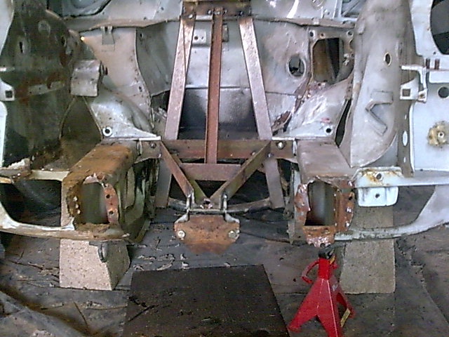

preparation d'un outil pour la depose et repose de la traverse avant , pour qu'a la repose on soit bien en place , que tout soit bien conforme

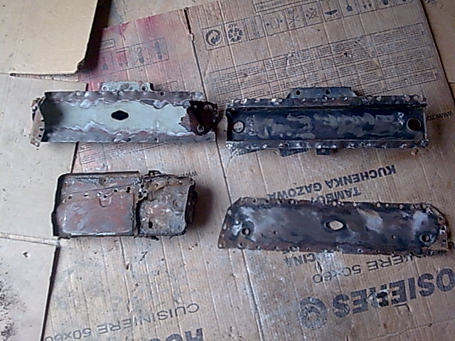

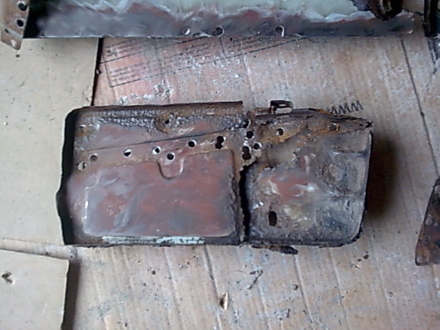

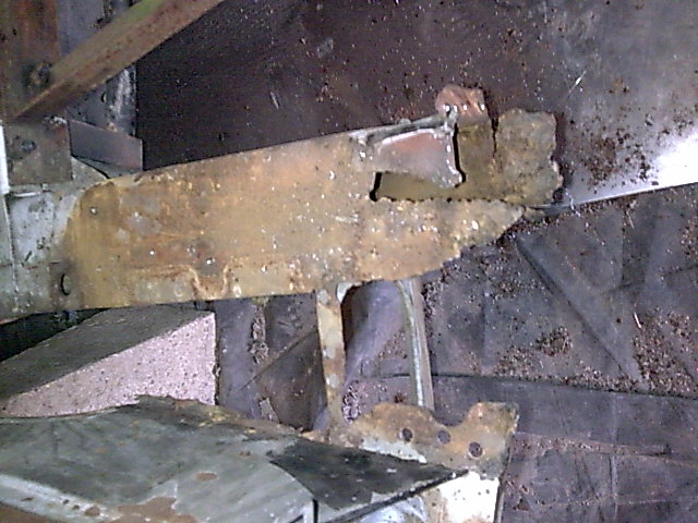

journee depointage le bac batterie qui est a notre grande surprise encore a peut pret entier le longeron et les elements de remplacement avec l'ancienne traverse de leonie
MessageSujet: Re: leonie (ma TL 1972)   Mer 21 Juil - 18:39
Il y a un peu de boulot là Laughing
Ton support batterie est spécifique, c'est un modèle sans semelle.
Si tu veux que j t'en face un, il me faut le modèle Wink
MessageSujet: Re: leonie (ma TL 1972)   Mer 21 Juil - 18:42
non c'est bon on va se debrouiller il est pas trop dure a refaire , y'a moins de mal que prevu le longeron est attadquer que sur le devant le restant est que superficieel c'est pas enorme une fois la traverse enlever

Puisque tu a retiré la traverse avant,a tu pensé a la faire démontable.
je trouve que ca facilite beaucoup le démontage du moteur,et,surtout la dépose,repose de la boite seule.
MessageSujet: Re: leonie (ma TL 1972)   Jeu 22 Juil - 2:38
non elle seras ressouder comme elle doit etre , sa fait puriste de dire sa mais je prefere qu'elle soit remonter au maximum conforme a l'origine meme s'il est vrai que se serais pratique une traveser demontable
