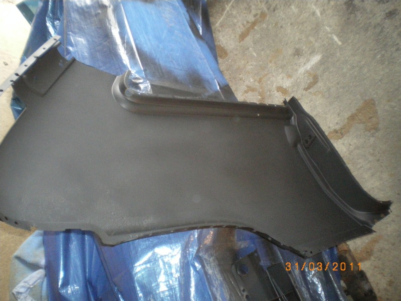

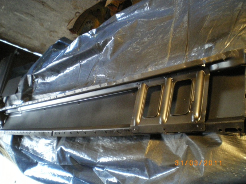

se matin j'ai sabler toute la rouille superficielle des poutrelles interieur , et le passage de roue bin sa ressemble a du gruyere par endroit pas dramatique mais c'etais tant de s'en occuper ainsi qu'au retour de la jupe arriere un petit trou demain je finis de sabler cette partie la , chromato par dessus et je commence a depointer l'autre cote je vous ramene des tof demain Laughing trop content de bosser sur la titine meme si je me reajoute du taf

arf souder je sais pas encore faire mais sa viendras Laughing sinon sablage de la rouille de l'aile arriere gauche ( les doigts dans le nez quand tout est deja decaper Razz ) sablage de quelque petite piece support de cric , carter de protection avant , et une tole pour les greffes .
desoler mais pas evident de prendre une tof
demain je recupere le reste et je fais de meme pour que se week end j'attaque a decaper tout le cote droit
