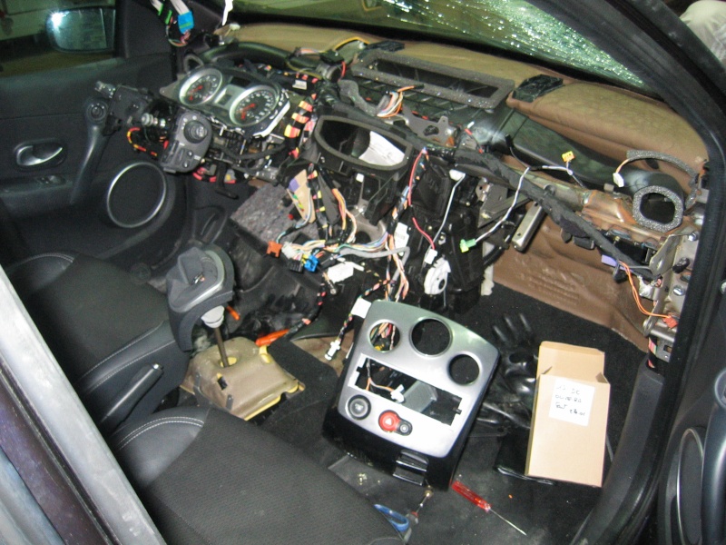

Début du remontage du tableau de bord:

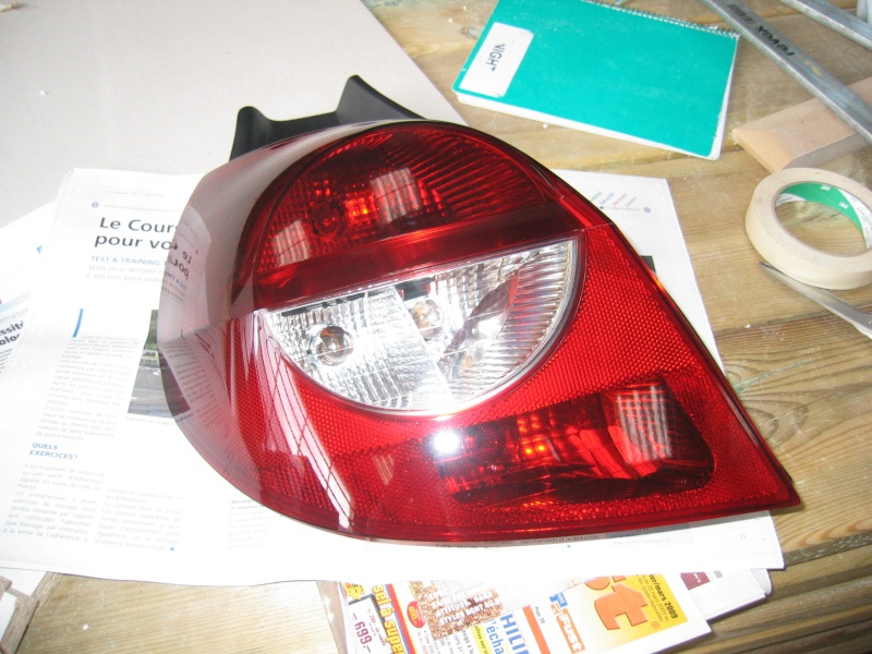

Bon sa y est, miss clio3 est finie. Enfin presque, il reste plus qu'a trouver une jolie paire de jante (j'ai deja mon idée la dessus). J'ai aussi fais la modif des feux anti brouillard. J'ai également teinté les feux arrière car je trouvais qu'ils "flachaient" trop avec le noir. Place aux photos:
(avant le teintage des feux)
(pendant le teintage des feux)
(difference après/avant)
(après teintage)
(et une fois sur la Clio)

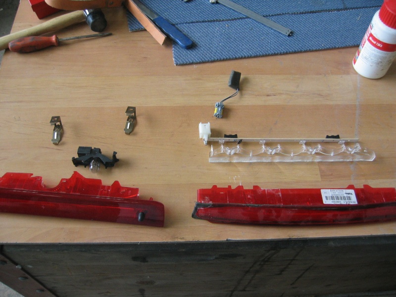

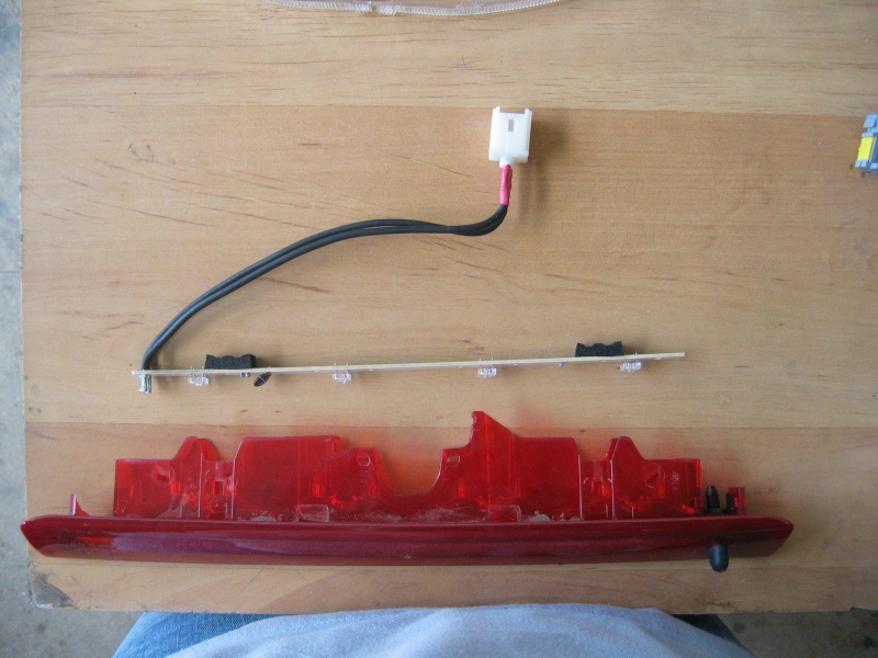

Fait la modif du 3ème feux avec celui d'une mégane II ph1
(du le raccourcir pour qu'il rentre sans prob)

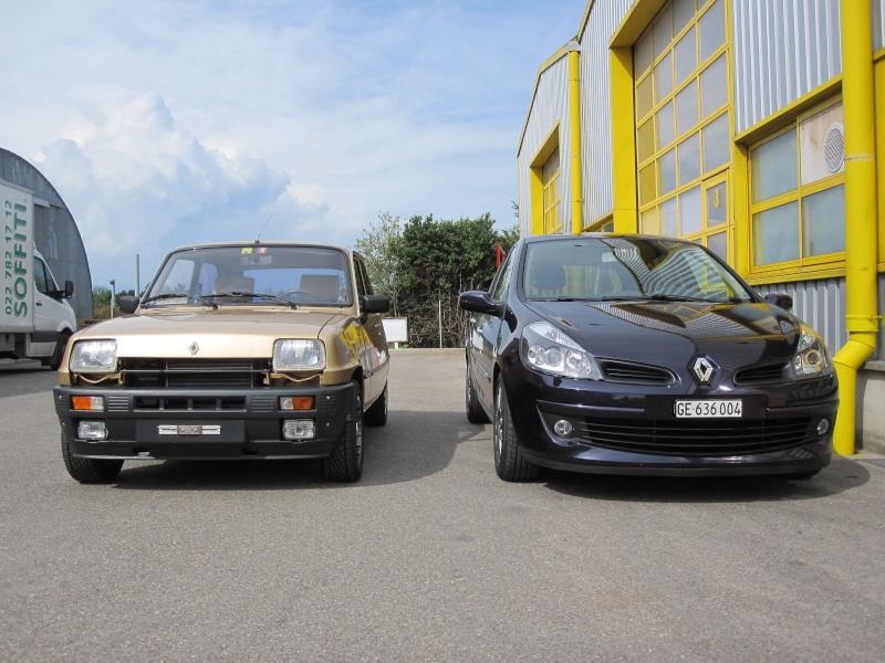

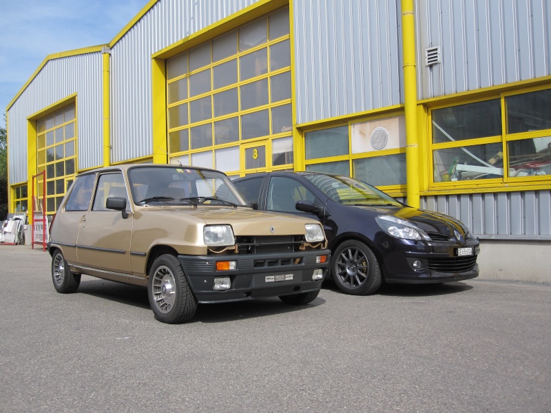

Voici mes deux titines reunie 🇷🇸
Il y a juste 25 ans qui les sépare :oui:
Petite la différence de longueur :p

qustion stupie ; ça t'as pas couté trop cher au niveau des airbags ? Tu as du changer les calculateurs non ?
Age : 29
MessageSujet: Re: Clio III (refection) de nightfire100   Mer 2 Sep - 22:17
Oui j'ai du changer le calculateur (partie la plus chiante, car il faut réinitialiser l'ordi). Sinon les airbags ne coutent pas très cher (env 250euro les 2). Il y en a eu plus cher pour le tableau de bord (vu que l'airbag passagé est dehors, le tdb explose) ou encore pour les ceintures (eh oui les 4 ceintures sont hors service sauf la cinquieme qui se trouve dans le plafond). S'il y a des questions pas de soucis Wink
