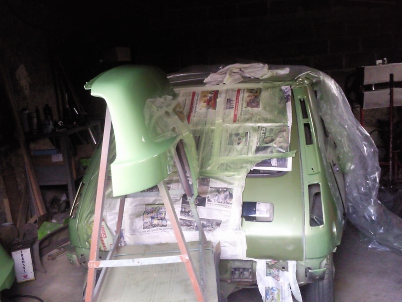

Ce matin ponçage des ailes avant et mise en apprêt et témoin.
Pendant que çaséchait, j'ai marrouflé la partie arrière de Moumousse. Encadrement de portière et le hayon. Le reste sera recouvert d'une bache plastique. Puis je suis passé au ponçage des ailes avant.
Sinon voici les pneus. A l'origine, le droite était gauche et vice versa

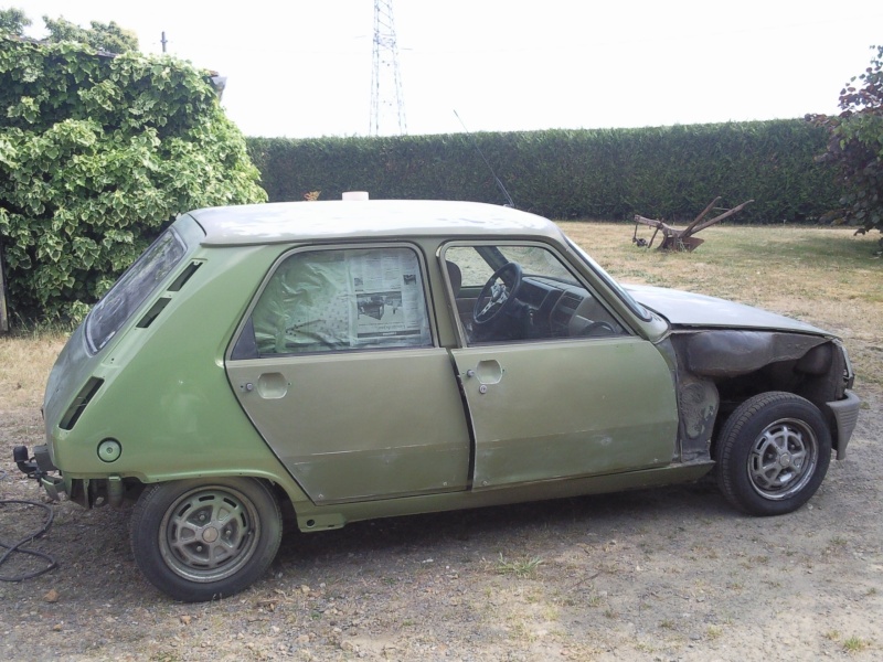

Ben en fait, je me demande si j'aurais bien la même teinte si j'en recommande. Soit il y a une connerie dans la recette Lechler, soit un composant à été oublié dans la recette. Car ça correspond à rien comme couleur
C'est joli, mais ça corrspond à rien :stupid:
Photo dehors et une avec le nuancier Renault
MessageSujet: Re: Moumousse la GTL de 83   Sam 4 Juin - 11:22
Sinon, capot et hayon sont poncés. reste le hayon et les 4 portières. Mais je vais pas corriger tous les coup, pas le temps. Elle restera avec du vécu Laughing
MessageSujet: Re: Moumousse la GTL de 83   Sam 4 Juin - 16:09
C'est une couleur du milésime 86 c'est ça ?
Dommage parceque c'est très joli ce vert pâle.
ça me rappelle le "6021" du portail (qui a été repeint depuis) de mes parents. ^^'
MessageSujet: Re: Moumousse la GTL de 83   Sam 4 Juin - 16:35
Sur la photo ca correspond bien la teinte avec une fleche , mais certainement que c'est la photo qui fait çà.
MessageSujet: Re: Moumousse la GTL de 83   Sam 4 Juin - 17:19
Oui, la photo est trompeuse. Coco a regardé et ça correspond à rien.

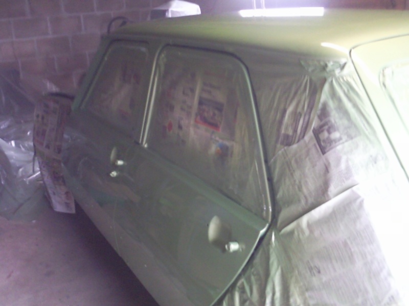

Vers 16h30, ponçage terminé. Soufflage début de masquage.
C'est le gros bordel à masquer du fait que mes ailes arrière sont faites jusque dans les ouvertures de portières. Embarassed Car je dois tout cacher les aile arrière et donc impossible de fermer complètement les portière arrière. Il faut donc proteger l'intérieur de porte et l'intérieur de Titine.
MessageSujet: Re: Moumousse la GTL de 83   Dim 5 Juin - 11:05
peindre une voiture qui n'est pas demonter , c'est vrai misere pour le masquage Embarassed
MessageSujet: Re: Moumousse la GTL de 83   Dim 5 Juin - 14:00
Oui, surtout quand il faut masquer les ailes arrières et les entrées de portes arrières.

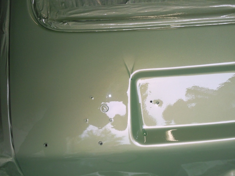

2 soucis: Une coulure sur le hayon suite au changement de réglage du pétard et le tuyau( trop court) qui est venu toucher le bas de la portière conducteur, hélas un peu au dessus de la baguette latérale. Je ferai une retouche plus tard.
Par contre il fait orageux avec des averse de temps en temps. J'espère que ça va pas mater le vernis Surprised
la coulure
MessageSujet: Re: Moumousse la GTL de 83   Dim 5 Juin - 16:50
seulement une coulure I love you lol!
trop nul le gars, je fais mieux silent
MessageSujet: Re: Moumousse la GTL de 83   Dim 5 Juin - 19:14
Une seule mais une belle Laughing Laughing
