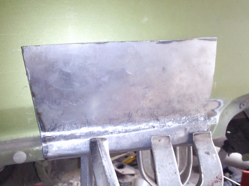

Ce matin, récupération d'un morceau d'un ancien passage de roue dans le stock. C'est celui de la TS de 81. Découpe un morceau dans celui-ci pour réparer où il est malade.
celui de la Titine va être coupé pour recevoir la greffe qui sera faite, je pense avec les 2 morceaux en place sur Titine.
Avant il faut réparer l'aile qui est percée Sad Comme j'ai pas envie de sacrier une aile arrière complète du stock, je me décide pour un formage de tole. C'est pas trop mal.

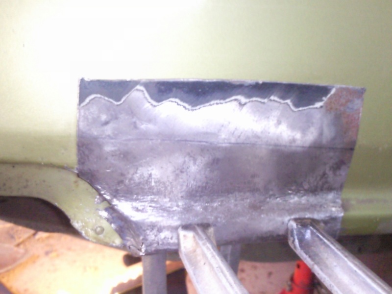

MessageSujet: Re: Moumousse la GTL de 83   Dim 1 Mai - 20:09
Découpe de la partie pourrie. puis ajustement de la greffe. 2 zones sont le petit soyage( visible sur la photo, en haut et à droite)
soudage et meulage
MessageSujet: Re: Moumousse la GTL de 83   Lun 2 Mai - 9:53
Pas mal du tout ! tu l'a formé comment ta tôle ?
MessageSujet: Re: Moumousse la GTL de 83   Lun 2 Mai - 18:26
En partie sur la Titine Cool en la maintenant avec des pinces carrosseries
Ce soir soudage de la grande partie du passage de roue, il restera à souder la partie réparée.
Et la soudure est bien traversante Razz

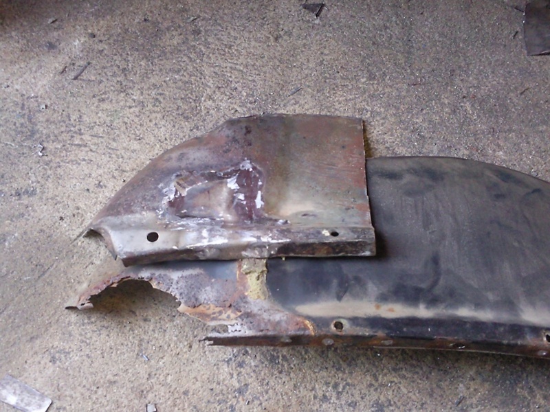

Cet après midi, formage d'une tole pour l'autre aile arrière.
Après découpe de l'aile, les dégats sont plus important que je le pensais. Le formage de tole pour l'aile ne sera pas assez grand Surprised
Découpe un morceau dansun ancien passage de roue pour réparer celui de Moumousse.
Nouveau formage de tole. la forme va être ajustée sur Titine.

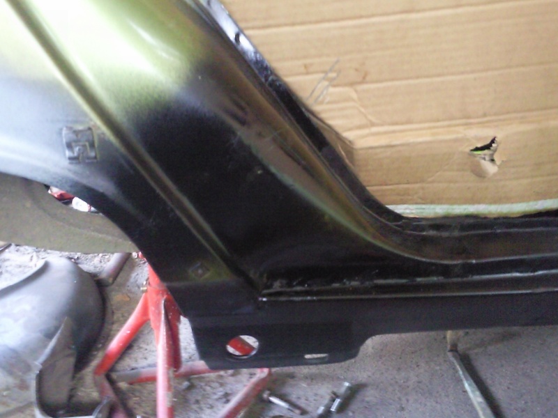

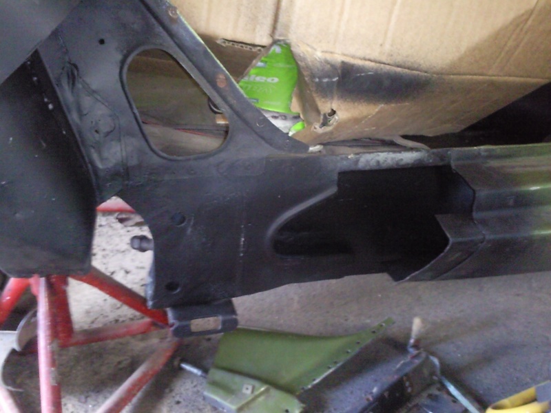

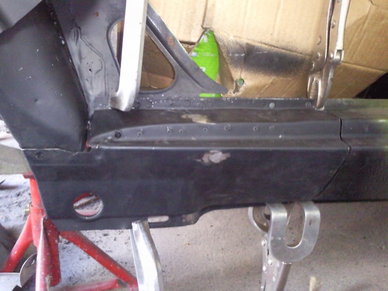

Cet après midi, reprise des travaux sur Moumousse.
Mise en place du bas de caisse pour le soudage renfort de levage. et soudage d'une tole de renfort.
bas de caisse soudé

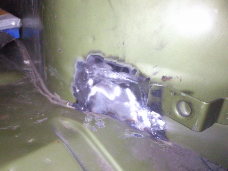

En regardant dans le passage roue gauche, je vois un morceau d'assonorisant craqué. Je grattouille un peu et je me suis retrouvé à devoir faire une greffe de 8cm x 10cm environ Embarassed
morceau prélevé sur un passage de roue intérieur récupéré en 2002, il ne faut jamais rien jeter Laughing
et récupération d'un morceau de renfort d'amortisseur sur un autre passage de roue.
Les soudures sont finies, Il était temps Surprised
reste encore toute les finitions à faire avant la peinture.

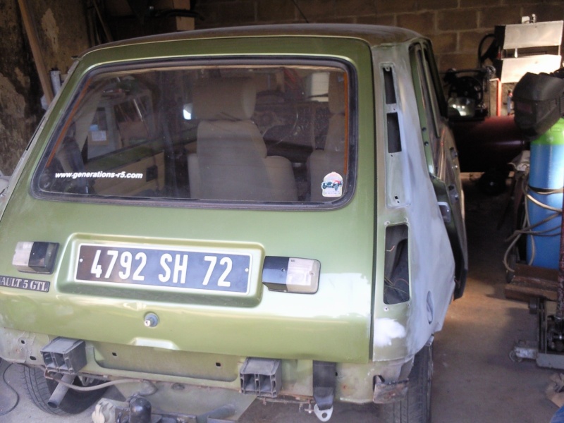

Aile droite mastiquée et poncée en partie supérieure, il reste 2 petits défauts, on voit sur la photo 2 taches noires, c'est le témoin de ponçage qui n'est pas parti, donc 2 creux.

Coté droit fini avant le passage en peinture. Le bas de caisse est passé aussi à l'anti-gravillon.
Le coté gauche passé en apprêt et témoin de ponçage. J'aurai pas le temps de m'y remettre avant mercredi Sad
