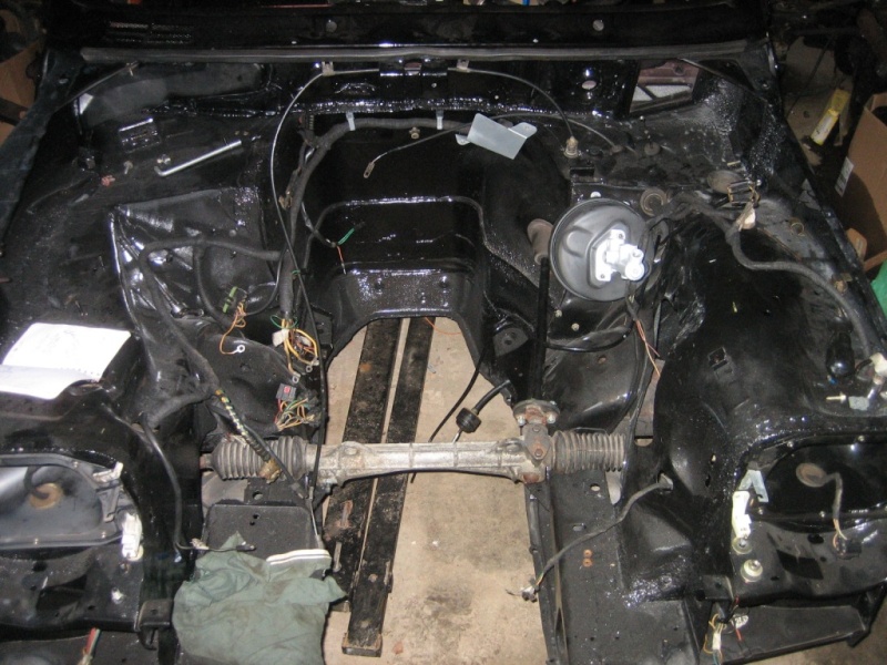

A l'heure actuelle, la carrosserie est dans cet état là:
Tout le train arrière ainsi que le réservoir sont remontés, de même que le hayon et les portières terminées.
La banquette arrière et les garnitures de coffre également.
Tandis qu'à l'avant...:
Les éléments de suspension et de direction en place sont ceux de feu ma TS que j'avais monté pour le déplacement en carrosserie. Toutes les pièces de l'AT sont prêtes à être remontées, reste plus qu'à trouver du temps...
