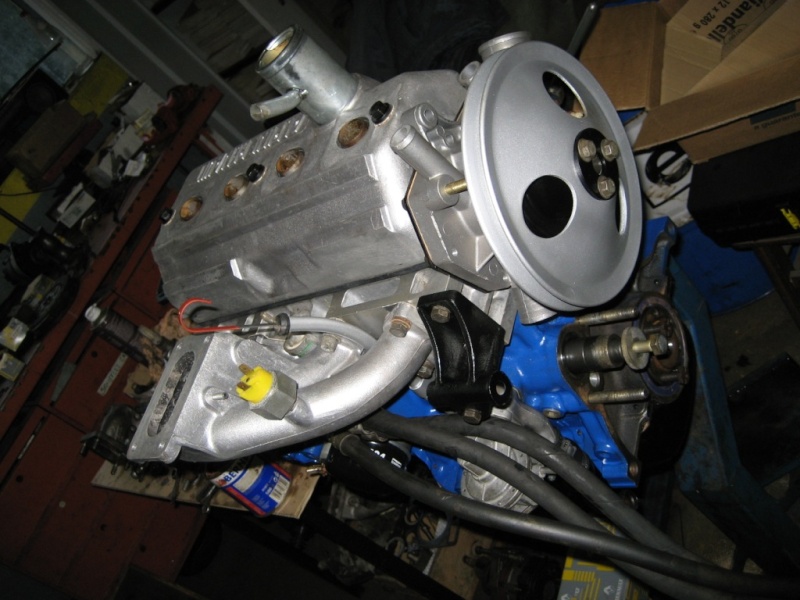

MessageSujet: Re: big maousse problème..........   Dim 5 Juil - 20:25
des news de mon épave...
Le moteur est fini de remonter, il va pouvoir remonter en voiture:
MessageSujet: Re: big maousse problème..........   Dim 5 Juil - 21:11
Magnifique
Très beau boulot pirat
