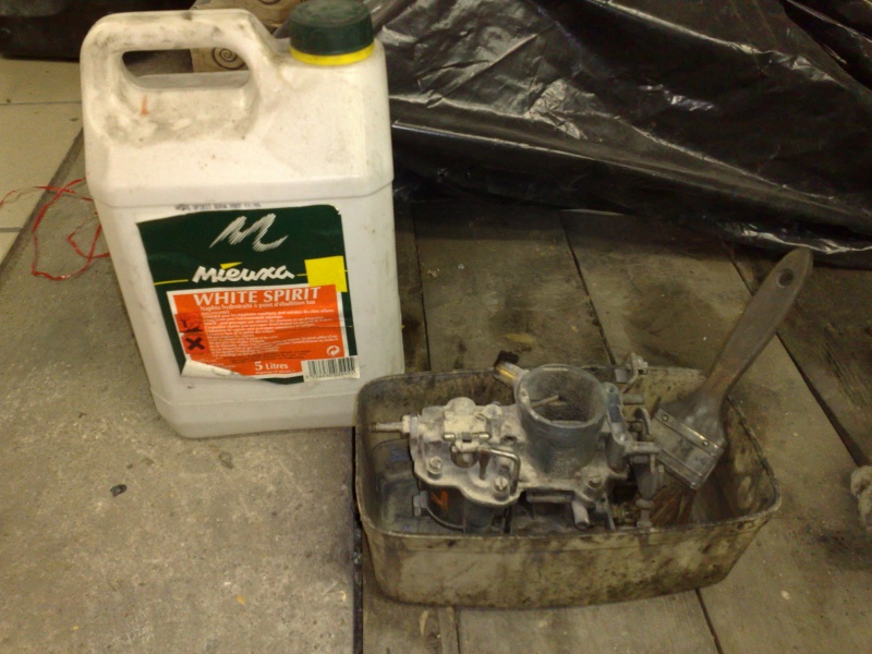

Bo aujourd'hui je me suis occupé de la titine aux programme nétoyage du carbu ,changement bougie , fils de bougies et doigt et tête de delco , et rinsage liquide de refroidisement Very Happy
Donc l'allumage facile la carbu,
Ont va en chercher un dans le stock ,ont prends les nétoyant (white spirite et pince a poil nylon dur)
Ont frotte ont l'ouvre ont sougle nétoyage a fond et voila le resultat
On sort l'ancien :
Ont refait les joint ( j'avais plus de papier a joint donc une boite de lait en emballage tetra ack fera l'affaire hop et hop ciseaux et emporte pièce nikel )
Après c'st du remontage la elle tourne nikel un petite Horloge
