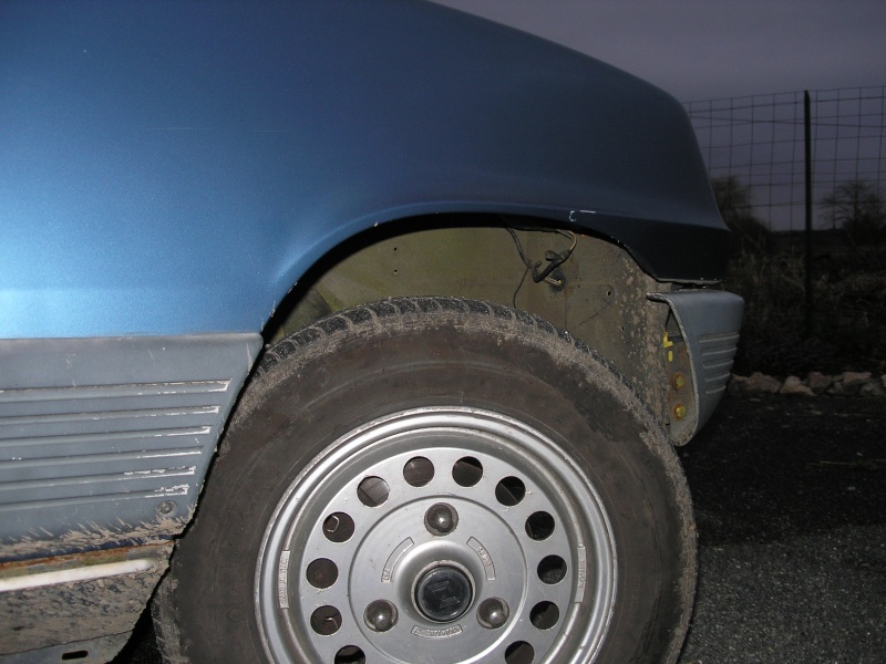

le nez à gauche est au plus bas, raz du pneu et le cul à droite est plus haut que le pneu alors qu'à l'arrière gauche est presque au ras du pneu Surprised
MessageSujet: Re: Ma TS de 78   Lun 3 Déc - 19:29
Tu lui a mis des amorto neuf ?
MessageSujet: Re: Ma TS de 78   Lun 3 Déc - 19:37
on, mais a l'arrière c'est ceux de Troutrou et elle avait pas cette allure la, et Troutrou à les amortos de la TS et ça n'a rien changé pour comme pour la TS sauf la tenue de route qui est meilleure.

Je viens de changer les amorto de la gtl, j'ai également une différence a l'arriere mais de 5mm environ. Par contre par rapport a la L je suis plus bas de 5 cm. Surprised
Tu as beaucoup plus de différence a l'arriere?
MessageSujet: Re: Ma TS de 78   Mar 4 Déc - 16:36
voilà ce que ça donne sur Maya, en regardant de près l'avant est pas trop mal même si le poing passe entre le pneu et l'aile coté droit et pas coté gauche Surprised Mais le pneu coté est un peu Par contre l'arrière Neutral Pour l'arrière il faudrait que je vérifie si j'ai serré les amortos avec les roues au sol
arrière gauche
arrière droite
avant gauche
avant droit
