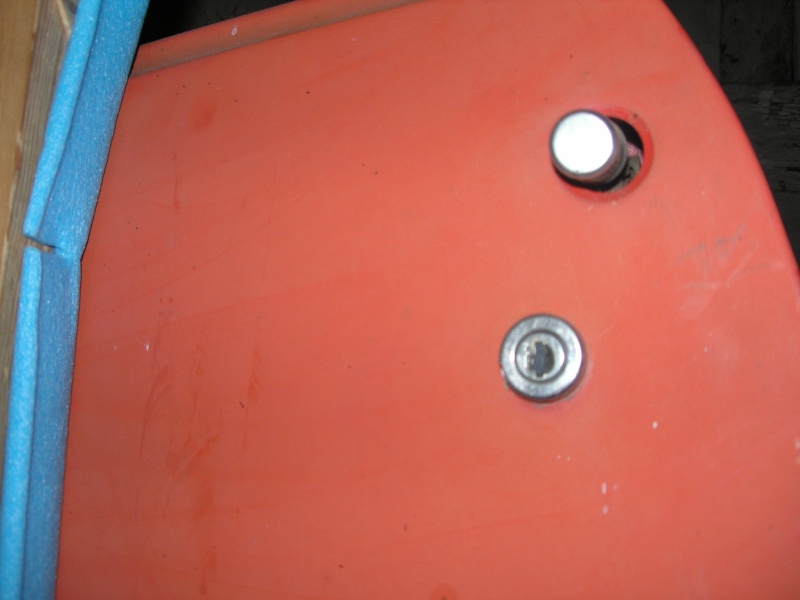

MessageSujet: Re: Ma TS de 76 à phares Kangourous   Ven 11 Jan - 17:17
Petite séance carrosserie cet après midi. Le but est de modifier une portière conducteur série 2 en série 1 Laughing
La portière
Première opération, boucher les 2 trous du à la corrosion suite à des chocs, pas de corrosion à l'intérieur
Décapage, traitement, soudure, meulage et voilà Laughing
En suite, supprimer les 2 trous de fixation des vide poches, pour cela on supprime l'embossage pour éviter une double tole qui sera source de corrosion.
Ensuite on réalise dans une tole, un reste d'aile arrière de R5 par exemple lol! 2 rustines.
On les scotche pour les maintenir en place pour le soudage. 2 bande à l'extérieur et 1 à l'intérieur pour être sur que ça reste en place lors du soudage.
On fait 2 points sans faire bruler le scotch si possible lol!
Et voilà, c'est fini, il restara la finition à faire.
Ca c'était l'entrée, le plat de résistance sera la grèffe de la commande intérieure d'ouverture.
Donc cette pièce prélevée sur l'ancienne portière
à cette endroit précisément.
Le dessert sera la suppression du barillet, car sur les série 1, le barillet est dans le bouton.
