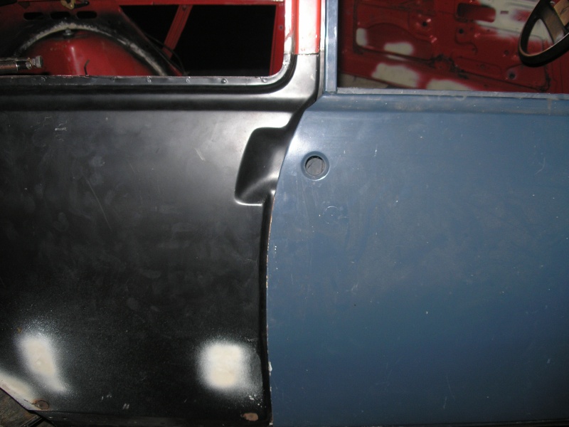

aujourd'hui, ajustage de l'aile droite, ça été un peu sport tongue , il faut vérifier que c'est bon partout et que ça bouge pas Neutral
l'alignement et l'écartement avec la portière est nickel Razz
par contre je viens de m'apercevoir que la portière à un panneau extérieur d'adaptation et la nervure n'est pas aussi marquée qu'elle le devrait, elle plus rayonnné, donc pas terrible. Je vais changer la portière et monter la 2ième que j'avais modifiée Laughing

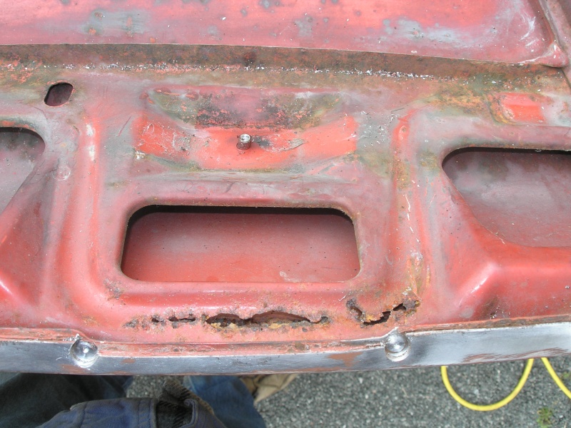

N'ayant toujours pas trouvé de " mastic américain pour mettre entre la doublure d'aile et l'aile arrière, j'ai décidé d'attaquer le capot.
Oui, il y a de la rouille qui commence à percer sur le devant et un peu de corrosion légère partout. De plus, il a été changé par un modèle plus récent sans trou de capitonnage capot, ouf! Sinon fallait en trouver un autre. Ben oui, celle là, je la veux conforme à l'origine. Donc il me faut inserrer la grille avec tramage losange entre la tole extérieur et la doublure de renfort. Laughing

A peine commencé, déjà 2 soucis lol! le goujon de maintien de la manivelle était grippé et à cassé tongue ensuite ce que j'ai trouvé en enlevant la manivelle On voit au passage le dépointage en court
une autre vu du dépointage

Accus chargé, à l'attaque Question et voilà! doublure du capot dissocié Twisted Evil
La rouille est bien présente Shocked pourtant il avait pas l'air trop mal Cool décapage tout cette m...e
Après décapage, je peux me servir d'une partie pour égoutter les pates lol! C'est pire que je pensais
La grille dépointée
la doublure en cours de phosphatation
le capot aussi

Bon, Ca y est ,je reprends doucement. Hier soir j'ai tenté de boucher au les trous sur le devant du capot Mad A peine le fil fouchait, c'était un trou, la tole était trop en dentelle ou fine du fait que la corrosion a réduit l'épaisseur. Donc ce matin découpe de la même tole dans un vieux capot, décapage de la pièce et tempage dans du phosphatant pour éliminer la rouille superficielle.
Demain matin de tente de la souder en espérant ne pas avoir de déformation. Razz
